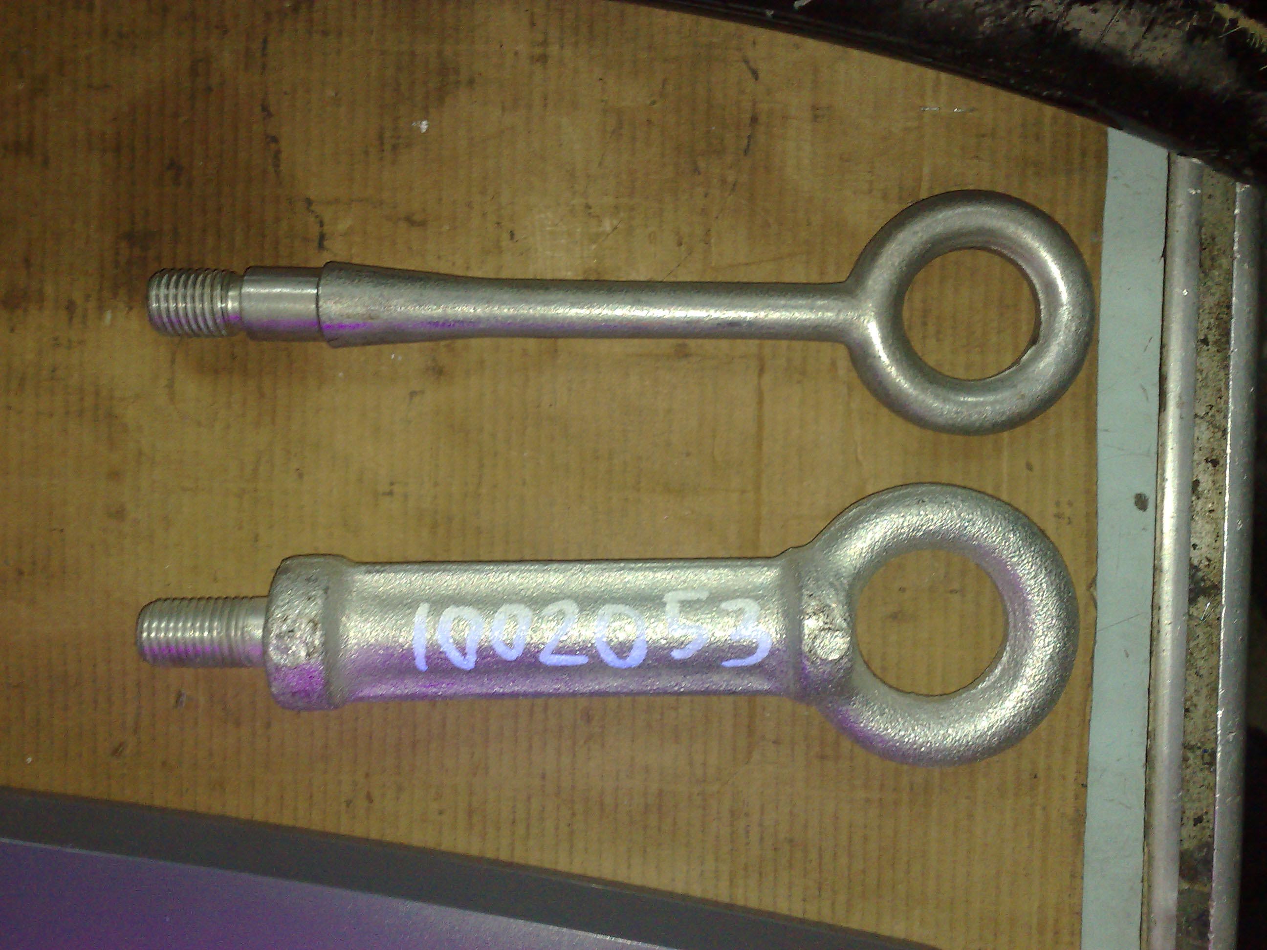

сверху оригинал
снизу рым-болт от КамАЗа
резьба одинаковая
можно попробовать проточить

zerg,
а он не раскрошится, пока обтачивать будут?
zerg
9 апреля 2011 11:50
Сообщение #56
Сообщений: 422
Город: Барнаул
Регистрация: 25.06.2010
не знаю
проэксперементирую,отпишусь
но похожи,неправда ли?

Межик
9 апреля 2011 11:52
Сообщение #57
Репутация: 37
Сообщений: 1409
Город: СедойКавказ
Регистрация: 4.07.2010
не раскрошится.
