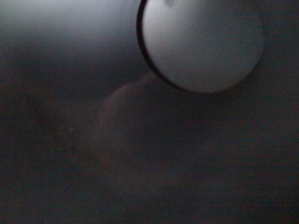

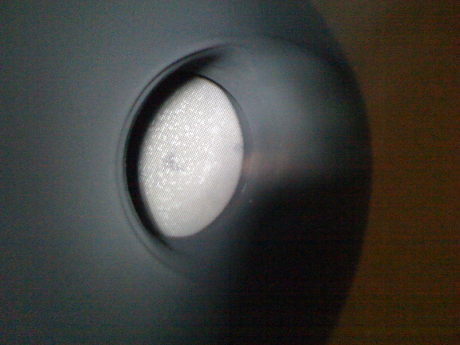

Я разбирал специально, что бы убедившись, что катализатор сплавился его выбить нафиг. Достал чек Р0430. Можно конечно и забить, но на расход особо не забъешь... А он у меня вырос. Последняя неделя было почти 20 на сотню wacko . Грохота у меня нет и небыло. Разобрал, посмотрел, увидел, что по виду как новые (даже ткнул отверткой - не сетка, как говорили - керамика). Кстати, обратил внимание, что катализаторы у меня стоят в самих бочонках, а не как у Шелтора - с самого начала трубы. Компрессор 5 атм сдувает моментом (Емкость ресивера литров 20) - даже не чувствуется сопротивления. В общем, так как за ранее были выточены проставки на зонды, то их и поставил, вместе с катализаторами. Буду дальше смотреть. Как -то жалко мне их стало выбивать - ну непохожи они на дохлые...
Левый
Правый
И что то мне шепчет, что это не родные катализаторы...

Привет shuma, Хочу тебя огорчить, судя по фото, и по цвету сот, скорее всего, это польский кат, за 75 вражеских единиц, наши соты жёлтые... Сам изучал этот вопрос.. У тебя, в корпусе ката есть отверстие под лямбду? Если есть, и оно заглушено болтом, то точно фуфло.. На несколько месяцев, особенно с нашими объёмами и температурами выхлопа...
И ошибку комп бъёт не от того, что он забился, или рассыпался, а от того, что все драгметаллы, которые вступают в реакцию с выхлопом, тем самым его подгоняя его под нормы Евро, и которые так любят выплавлять цыгане, давно вылетели... В трубу... girl_witch В прямом смысле..
И ещё, сколько весят твои?
И какой корпус, круглый, или шестигранный?

Datchanin, с этими катализаторами она приплыла ко мне из Ньюйорка - так что вряд ли польские. fellow может китайские? Трубы не преварены, т.е. все заводской сварки. Гайки - чуть раскрутил - вэдэшки вылил море. Вот не обратил внимание тиснение на металле катализатора. Бочонок - круглый. Расположений вторых лямбд - так же как и у Шелтора - на трубе после катализатора. Никаких заглушек/болтов. Вообще по внешнему виду - очень похож, только вместо гофрированной части - как у Шелтора у меня просто еще один боченок. А по внутренностям - у Шелтора кат начинается практически от самого крепления, а у меня - непосредственно в боченке.

shuma, пордон, hi . если круглые, и без дырок под лямбду, то родные, у меня тоже соты внутри, а не сразу... Глянь маркировку, она должна быть обязательно...
Но если бъёт ошибку, то ему всё равно хана, так как сыплются они и запекаются исключительно на просторах нашей отчизны, и всё изза нашего бенза, который при сгорании выделяет больше тепла в силу примесей...
А в цивилизованном мире он просто теряет эффективность... При внешней целостности...
