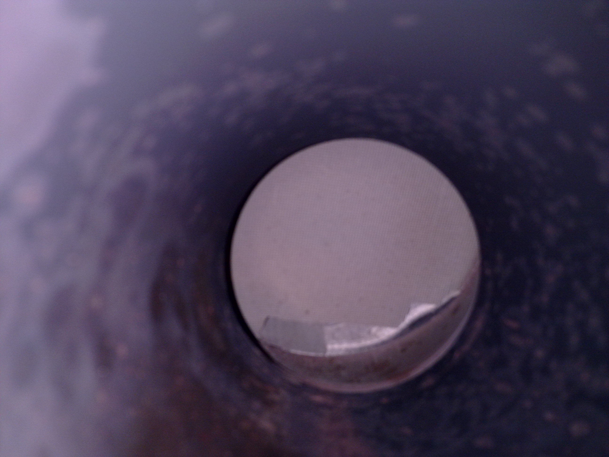

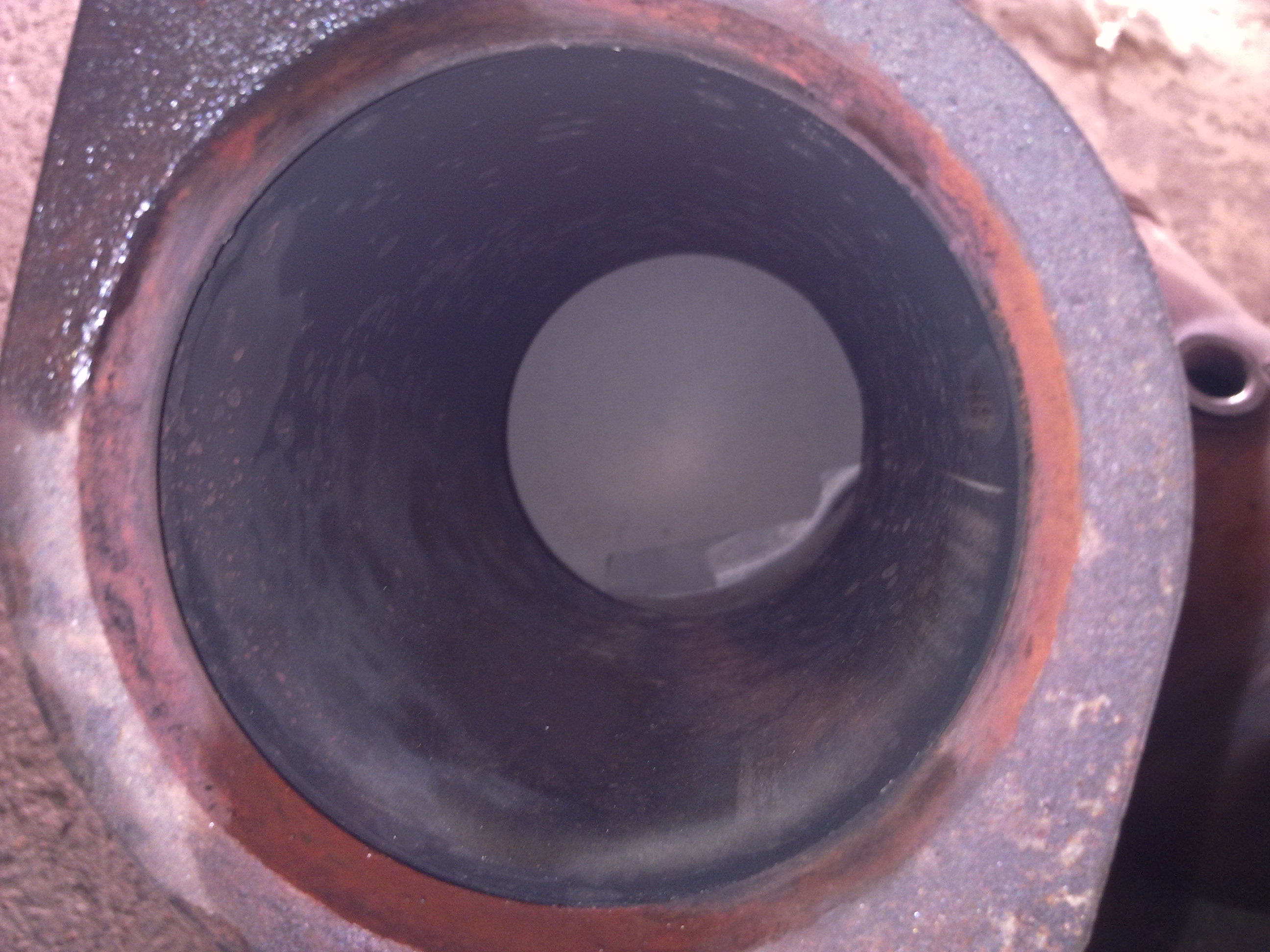

На днях вскрыли. Посыпалась левая банка +стал доставать звон крошки в выпускной трубе.
Поставил оригинал. вышло совсем не бюджетно.
Посмотрим дальше что будет с расходом. Раньше по городу 23. Чеков не было.

По началу -да. но после постоянно штудирования темы по поводу обманок и проч. опух мозг. Да и во многом стараюсь придерживаться оригинала. За исключением явно косячных конструкций.
