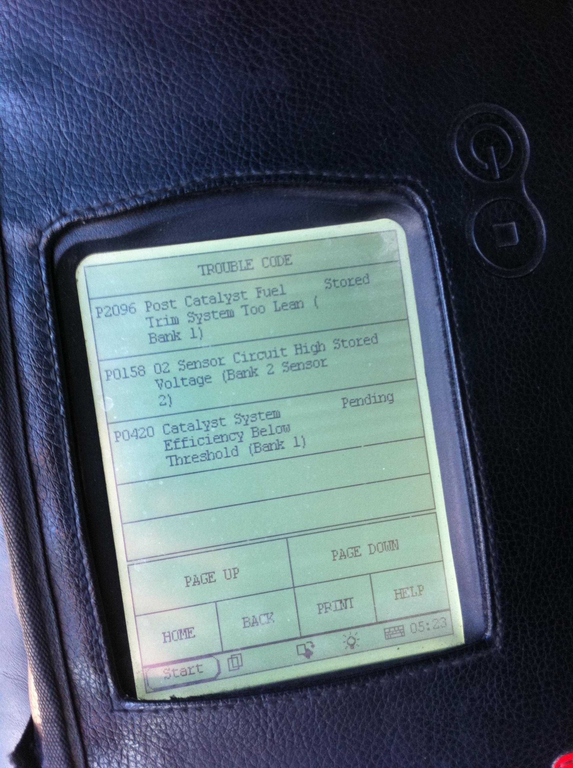

Deneex обманку к дохлой лямде не прицепить , не как ... поменяй для начала её. Уже может все пройти, даже без катализаторов вообще.
Механические можешь сразу выкидывать.
Вот мои ошибки , все по одной стороне. А ключ показывает только 0158.
