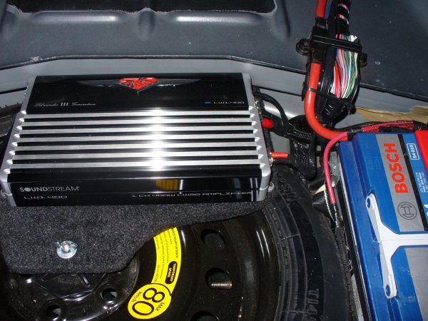

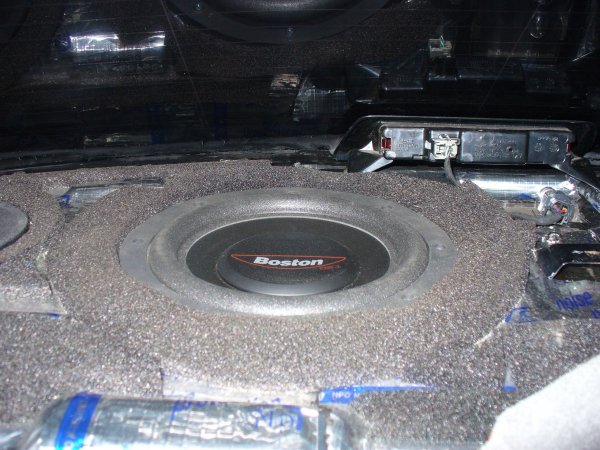

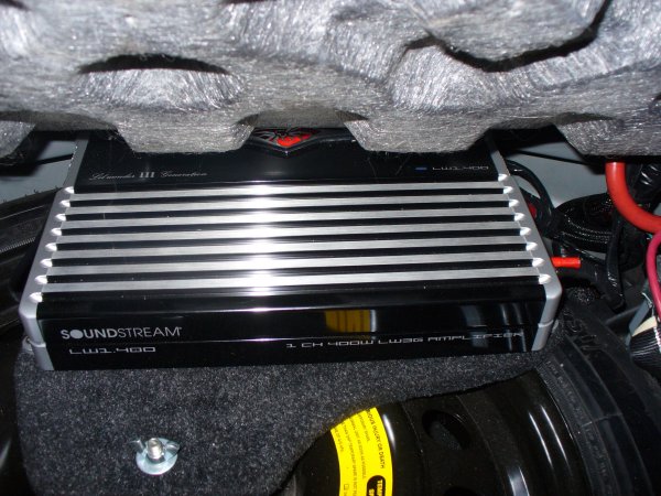

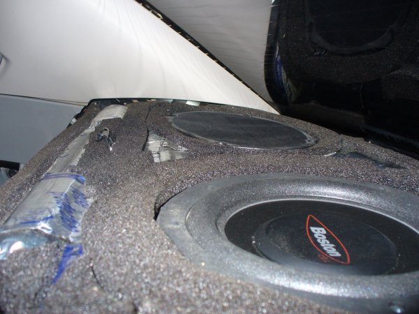

Собственно, тема про мой саб в Европу началась, так вот - я его поставил, так как мне не нравилось звучание \"зада\" вообще и задних колонок в частности.
Поставили мне саб Бостон G1084 и усилок для него Soundstream.
Цена: Саб - 4,5 т.р. усилок (моноблок кажется, я плохо разбираюсь) - 7,5т.р.

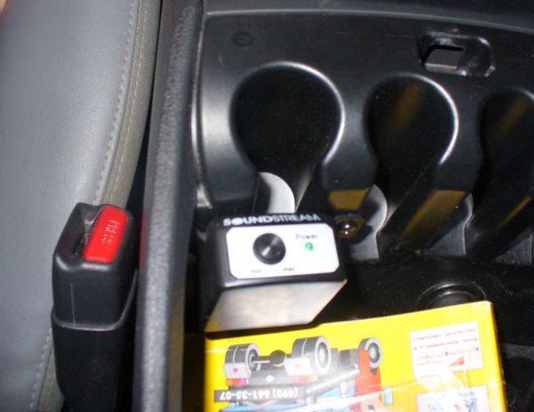

Работа - 7 т.р. - проклейка задней полки сверху и снизу, подиум под саб, прокладка проводов, подиум под усилок, установка регулятора саба в подлокотник и регулировка всей этой байды.
В итоге: Низов и глубины звука добавилось, если надо - грохает норм.
Плюсы: интерьер машины не нарушен абсолютно! Саб на штатном месте, усилок - над запаской, родной полке не мешает. Звук лучше.
Минусы: соотношение цена - эффект - не очень.
Одним словом - этот вариант для тех, кто (как я) упорно не хочет нарушать пространство в машине, расставаться с Бостоном, и готов выложить за это 20-ку.
Если надо, могу выложить фотки усилка над запаской, фоток саба не будет - он в полке, лень разбирать, обшивки не нарушены).

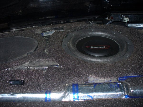

К штатному - нет. Полку и обшивку нижнюю полки - из багажника не пришлось резать, она видно и рассчитана под саб 8 дюймов - как и родное отверстие. Саб под обшивкой "впритык" но он "Фриэйр", ему пох на окружение и объем - качает по -любому). Вообще, в машине (в смысле отделки) ничего не изменилось.

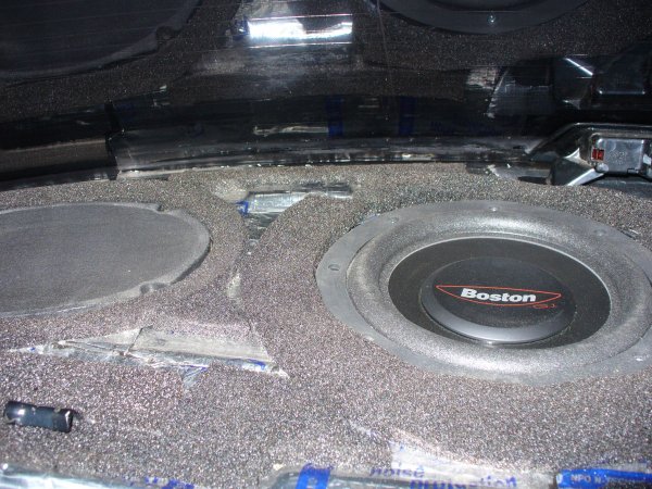

А как подключали саб? И ещё, если смотреть сзади автомобиля то между отверстием для саба и левой колонкой была какая-то выпуклось на полке. Что это?
Romkus
28 января 2010 23:54
Сообщений: 938
Город: М.О. г. Раменское
Регистрация: 2.12.2009
Саб подключали через доп. усилок, выпуклость - м.б. под механизм ремня?

Да, может быть, не подумал я. Я понимаю что через доп усилок но сигнал-то откуда брали и питание на усилок7 куда поставили усилок?

Интересный вы человек, Стас! Во - первых, мне все обошлось в 600 USD, вариант за 1200 - не мой!. Далее. До того, как поставить саб, я по - неопытности (новичок был на форуме) обратился к Вам за советом (ЛС), ответа не получил. Что Вы сейчас пытаетесь доказать? Родной усилитель в европе не потянет саб - насколько я понял перечитав соответствующие темы (в т.ч. и ваши посты) на этом форуме, и посоветовавшись с установщиками, возможно, это не так, я не спец, не знаю.
Меня люди спросили: что делал, сколько стоит - я ответил, причем подчеркнул, что этот вариант не очень в соотношении эффект - цена. Но я доволен результатом, тем более что и штатная музыка мне нравится.
Мой подход прост - я в этом не спец, мне сделали, я доволен, полемику по вопросам в которых я не профи, поддерживать не буду.
