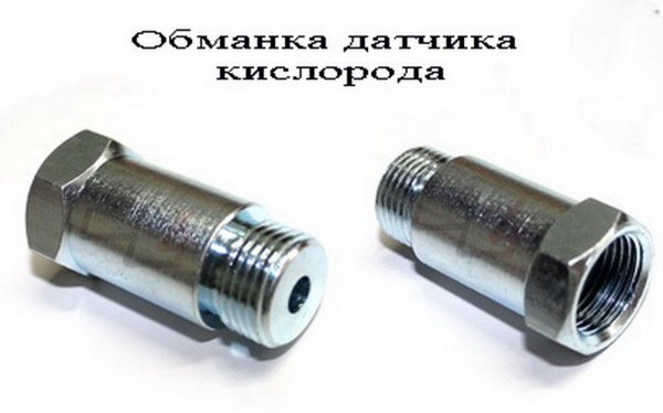

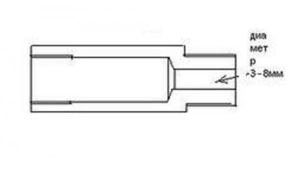

когда столкнулся с заменой катализатора на камрюхе нашел интересное решение обхода параметров второго лямбда-зонда:
Чтобы не было ошибки предлагают при установке пламягасителей контроллер за 8 килорублей. Гораздо надежнее и проще это делается с помощью механической обманки,которая предсталяет из себя переходник который вкручивается вместо второго датчика кислорода а в него вкручивается уже датчик кислорода.Идея такая отодвинуть датчик от трубы на 3-3.5 см и сообщается он с выхлопными газами через отверстие 3.5-4 мм соответственно выходное напряжение будет изменяться в соответствии с выхлопом,но уровень CO будет сильно занижен из-за того что сообщается с выпускной трубой не через 18мм отверстие а только через 4 мм,однако выхлопные газы все-же разогреют датчик до необходимых 300 градусов. Заказать можно у любого токаря, или заморочиться самому (на камрюху делается из втулки регулировки рулевой тяги от 2108 (50руб.) и колесной шпильки Газели(25руб.), надо резьбу мерить...

Сообщений: 2317
Полезная инфа , спасибо. Сделаю себе такую , может кто знает уже какая резьба у нас там ?

Oligarh_Lights,
во-во, эту инфу я имел ввиду...
Олигарх, это твоя история?
