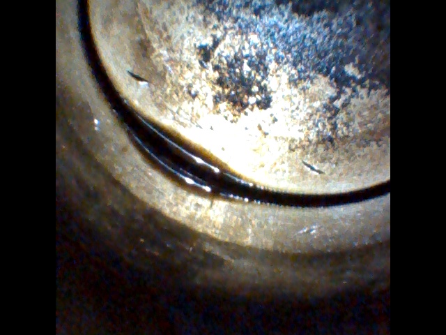

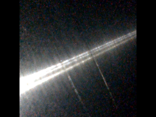

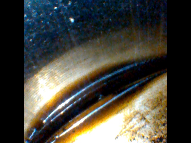

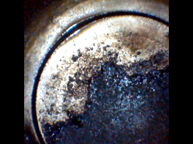

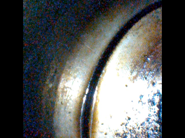

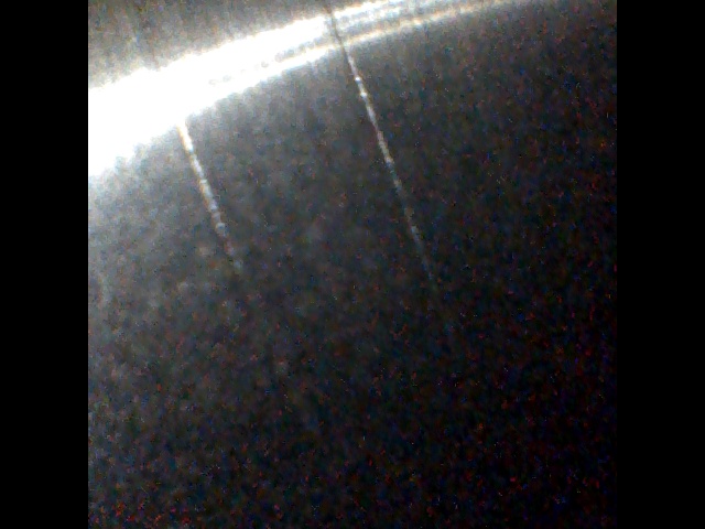

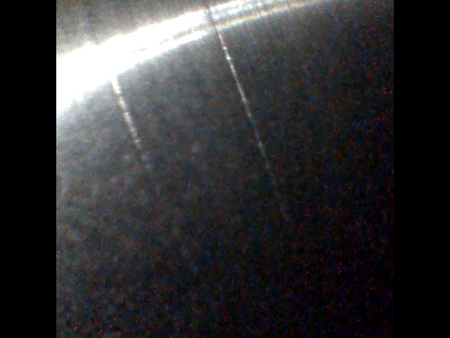

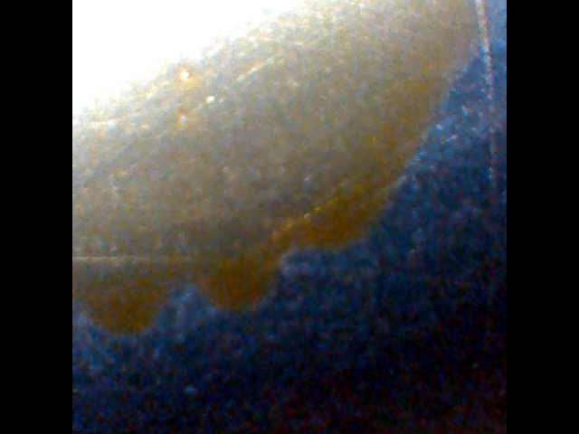

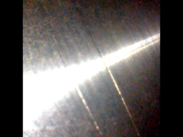

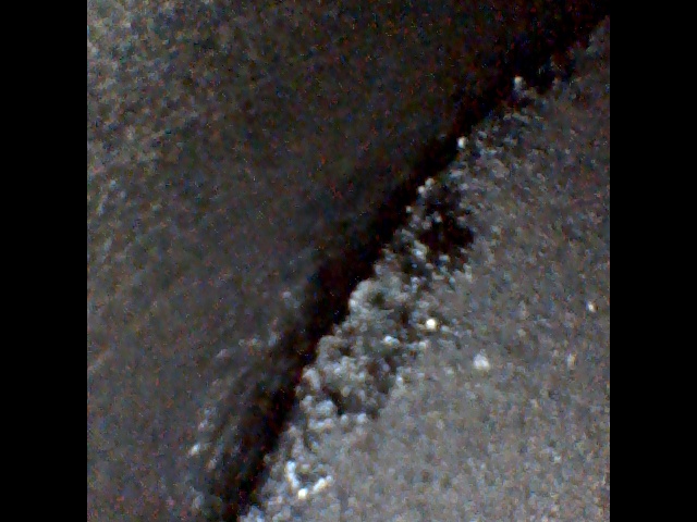

cyxapb
20 января 2021 15:35
Сообщений: 130
Город: Королев
Машина: Chrysler 300C, 3,5 л, Европа
Регистрация: 18.02.2014
Парни, по ходу мне капиталка светит... Вот фото с эндоскопа...
