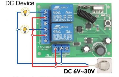

ВОТ ТАКОЕ допустим

можно я думаю это реле под обшивку у замка фигануть в параллеле с кнопкой открывания до нее, т.е. питалово запараллелить с питаловом замка, а массу взять до ручки открытия задней двери?

тыкс все пришло для реализации дистанционного открытия багажника Мага ) взываю к коллективному разуму, ибо электрик из меня как из гАвна пуля ) у нас при нажатии кнопки 5 двери подется + или - на замок?
ну вот, ВСЕ БОГАЧЕСТВО пришло ) пружины Экзист привез те что надо - как в ролике басурманина, осталось понять как подключить снизу понятно + и -, осталось понять на 6 контактах слева куда подать вход и выход сигнала, которые замкнет реле.
СХЕМА
да и еще, у нас амморты задней двери отстегиваются или откручиваются? мужик в ролике отстегивал, я седня глянул - там гайка вроде...
исходя вот из этой картинки полагаю на колодку 2 вход подается на 3 выход, при нажатии кнопки реле их замкнет, так ведь? плюс можно думаю на реле взять в ногах пассажира от основного, через предохранитель кинуть, масса с кузова, контакты 2 и 3 с кнопки параллельно ей, поправьте если в чем не прав )

следующая остановка - РЕЛЕ и брелок )
