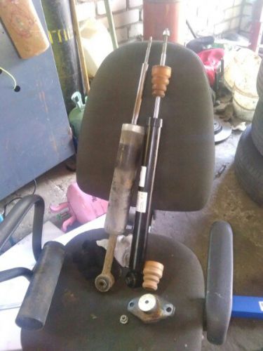

Sewerin,
не знаю) на вид обычные)
И тебе привет)
Diana7777
30 июня 2019 16:57
Сообщений: 358
Машина: 300с 5.7 HEMI AWD
Регистрация: 22.10.2014
Sewerin,
Нет...но могу немножко порадовать) Пыльник у тебя стоит от нивомата!))
Слева нивомат, справа такой как у тебя
Sewerin
30 июня 2019 21:12
Сообщений: 818
Машина: 300C Touring AWD 6.1
Регистрация: 3.05.2019
На больших плавных "трамплинах", типа на трассе мостик через ручей в низинке, - имеет место вертикальная раскачка, как ГАЗ 24 Универсал на рессорах с вытекшими амортизаторами.
Не пробовал рулём повертеть при этом, страшновато.
Diana7777
1 июля 2019 00:21
Сообщений: 358
Sewerin,
на наивоматах и на обычных это 2 разных автомобиля! я поездил на обычным пол года где-то, точно не помню, понял что так ездить невозможно и купил нивоматы
Sewerin
1 июля 2019 10:21
Сообщений: 818
Нивоматы универсала отличаются от нивоматов седана?
Diana7777
1 июля 2019 13:52
Сообщений: 358
Sewerin,
Вроде бы нет...уверен на 95% что не отличаются)))
