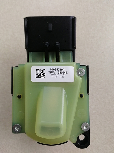

Ребята, что то пошло не так!
Во время движения загорелись все значки на панеле приборов.. даже подумал что заглох. Буквально на несколько секунд.
Думал может случайно чего...
Сегодня, спустя месяц, тоже самое и поворотники моргать перестали....заглушил, завел - все норм. Ошибок нет. Работает и едет норм!

Скорее всего замок зажигания отъезжает.

Самое простое контактную группу замка заменить. Сложнее искать окисл на массу кузова по всему авто или глюк шины на каком либо блоке.

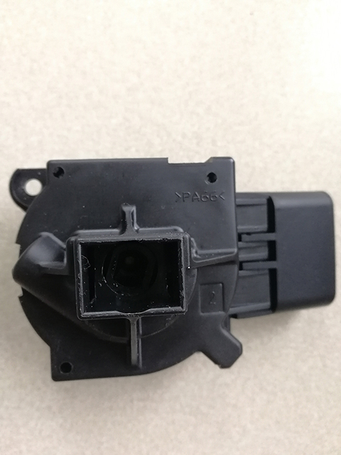

То же самое началось года 3 назад. Миша абсолютно прав. Замок зажигания. Поменял. Но новый (мопаровский оригинал блять!!!!!!) с огромным трудом поворачивался при включении зажигания. Поездил неделю, намучался (просто мог сломать при заводке), заказал еще один новый. Тоже пришел мопар оригинал (твари блять), та же хрень - при включении зажигания дикое усилие надо, чтобы провернуть вправо. Послал все найух, поставил старый опять. Езжу до сих пор, периодически загорается новогодняя елка на приборной доске, в основном зимой примерно раз 10 за зиму бывает такое. Забил. Новый мопаровский замок дома валяется. Хочешь - подгоню :yes:
P. S. Хотя хз, я менял у альтов, у них же и заказывал. Может, подсунули не оригинал? Уже было такое, когда менял у них кое-что по подвеске, заказывал оригинал, а когда приехал к Михе, он сказал, что мне галимую китайщину подсунули. Теперь езжу к Мише. Так что мой замок зажигания тоже может не оригиналом быть. Альты скурвились. Хотелось бы послушать Мишу по этому поводу.
Чет не похоже на оригинал. ХЗ...

Согласен с Михаилом, наверное что-то с замком зажигания. У меня пара раз было - вынимаешь ключ из замка а на панели на секунду все загорается как гирлянда к Новому году)))
