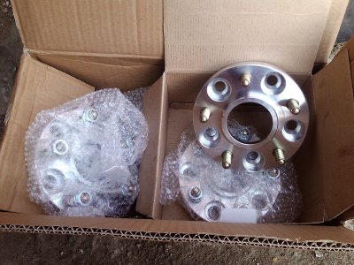

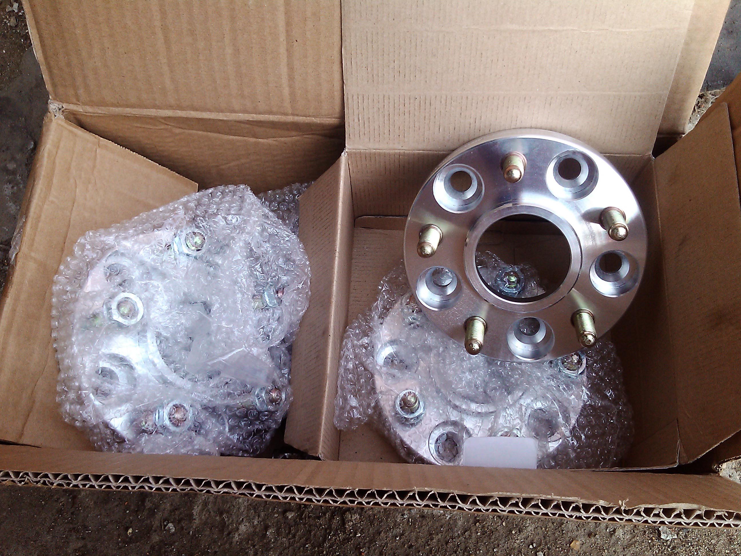

Спасибо Спасибо Спасибо :drinks: :friends: сам тащусь ))))
Цитата: бугемот
А резина какая? И проставки какие и где брал?
Алексей, ХЗ чо за резина... у меня ж Б\У комплект от Саши Альфи )))
там вроде континенталь какой то размер 275\40\20

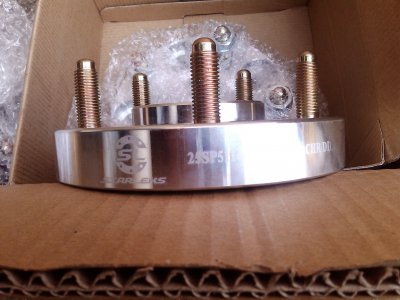

а проставки 25мм. вот такие:

итить..вашу мать :smile:
и проставки то у него фирммовые :good:
13 мая 2012 21:51
Сообщение #723
Сообщений: 12876
а то )))) :xaxa:
хоть и обещали самое высшее кач-во и какая то там прочность нереальная, а вот прайс на них очень даже гуманный... 1400р - шт.
