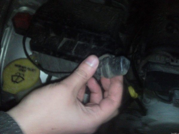

Подскажите кто знает.
на днях копаясь в моторном отсеке, типа самодиогностика перед зимой,
нашел розетку с защитным колпаком провода от которой уходят в масленый поддон.
сняв пыльник обнаружил вилку с двумя плоскими перпендикулярными контактами ( -| )
Машина у меня из Канады 3,5литра мнения большинства моих знакомых что это для разогрева масла в холодное время
очень хочется воспользоваться этой буржуйской штукой
но как к ней подступиться я не знаю
какое напряжение нужно подать
на какое время чтобы не чего не сжечь и масло не вскипятить
буду рад за любую помощь wink

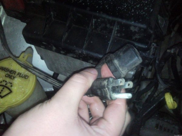

вот пошел с фотал
может так яснее будет

Судя по фото очень похоже на подогреватель ОЖ. Может и не Defa, а что-то канадское... Вот сайт производителя тынц может там чего найдете. Надо посмотреть куда идут провода и конечно определиться с напряжением.

m160hh! Судя по фото у тебя американская вилка...значит подогрев от 110 В, нужен трансформатор...на 127 есть такой компактный в продаже в магазинах.
Возможно у тебя Хотстарт стоит...они штатно еще ставятся...Вот здесь они.
Вот такой наверное у тебя тэн в картере стоит:

Такие вилки всегда идут под напряжение 110 вольт, а центральный контакт обязательно заземлить! Кстати, на экспорт наши вазы шли с такой же фигней врезанной в поддон двигателя, так что вам повезло!
