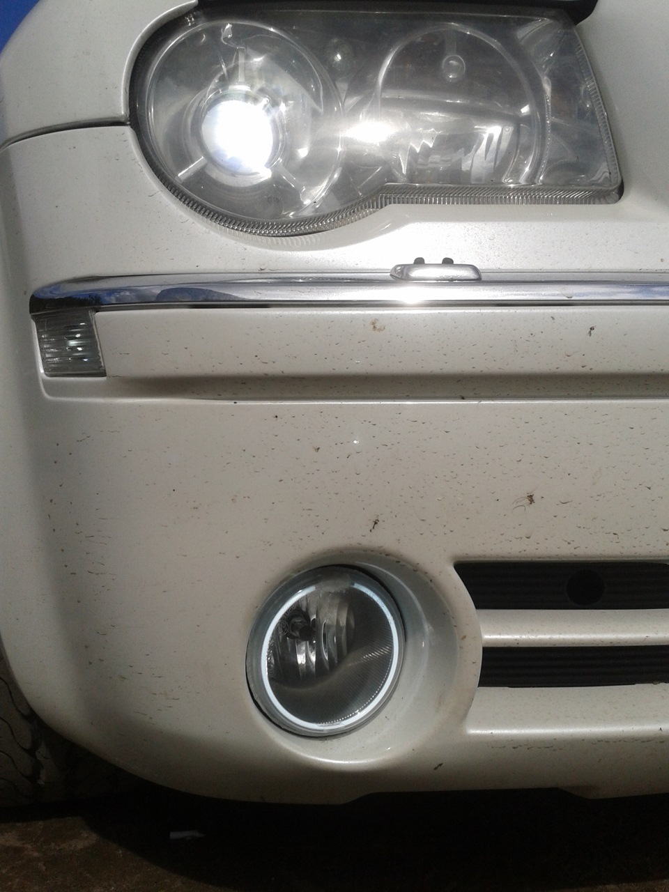

я уже выдумывал, но потом передумывал...на постоянном горении китай диоды чего то быстро или перегорают или меняют цвет. Короче в топку. Вот они, в пластиковых заглушках бампера, черные.
и даже помню делал ангельские глазки в птф.
Все ху.. фигня!
Итог, или ПТФ просто, лампы копейки стоят, или канадский свет делать...
