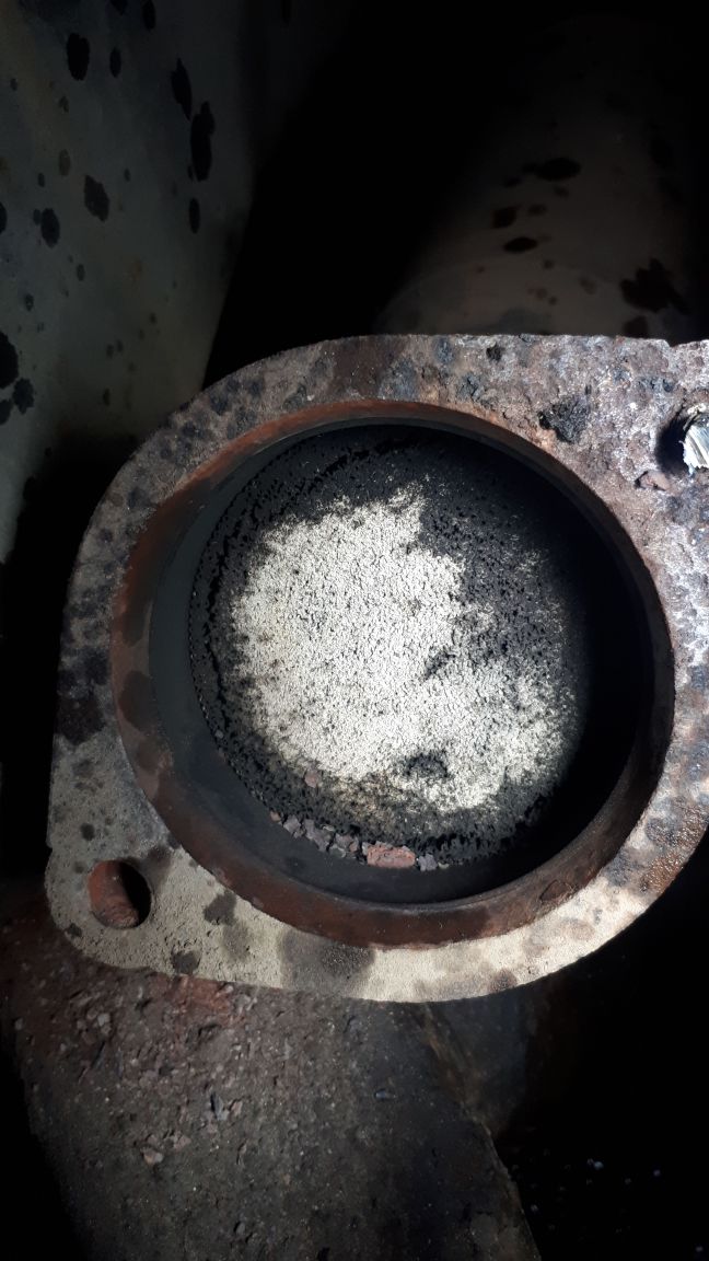

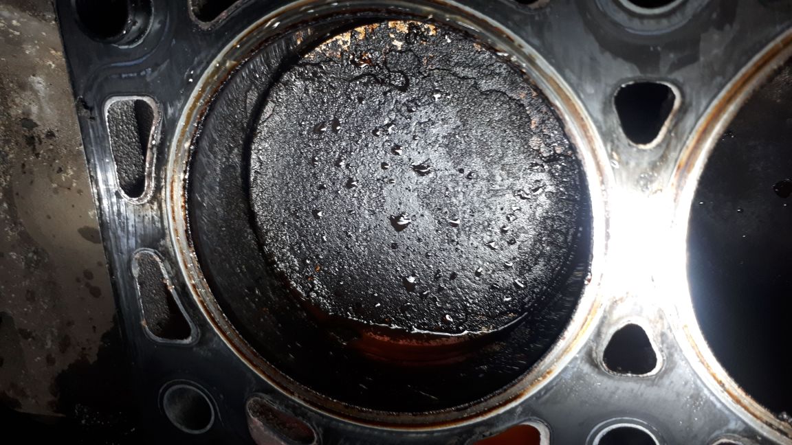

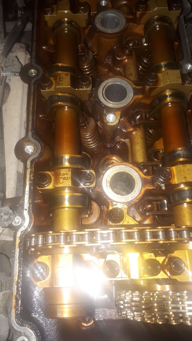

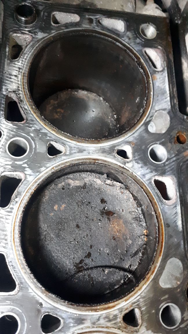

Вот и я добрался до Миши. Пробег - 293.000. С чем приехал: на холостых не грела печка, сопливила помпа через дренаж, не работал 5-й цилиндр (Р0305), в антифризе выхлопные газы. Вообщем, суповой набор. Сегодня забрал авто. Все в идеале.
Основной причиной всего явилось практически полное закупоривание выпуска умершим катализатором. Был дикий противоход. Как результат - все вышесказанное. После ремонта исчез натужный звук "чего-то" из капота, который доставал последние 3-4 года. Грешил на ГУР. Оказалось - это просто двигатель перенапрягался, выгоняя выхлоп через забитые каты.
Цепь оставили по совету Миши старую, с чем я категорически согласен. Новая узкая цепь никаких эмоций, кроме отрицательных не вызывает. Хорошо, что есть возможность поставить помпу старого образца.
Что было сделано: съем ГБЦ с опрессовкой и шлифовкой (микротрещин не оказалось), удаление катов, замена прокладки поддона ДВС, перепрошили РСМ (выкинули ЕГР), заменили помпу, натяжитель цепи, передний сальник к/в, свечи, натяжитель приводного ремня, сам ремень, одну катушку. Ну и масло с антифризом, естественно.
Теперь немного фото. Сняли клапанную крышку впервые после 293000 пробега. Весьма неплохо.
Полный пестец - мертвые каты:
Состояние поршней после долгого использования с противоходом - первое фото - тот самый 5-й цилиндр:

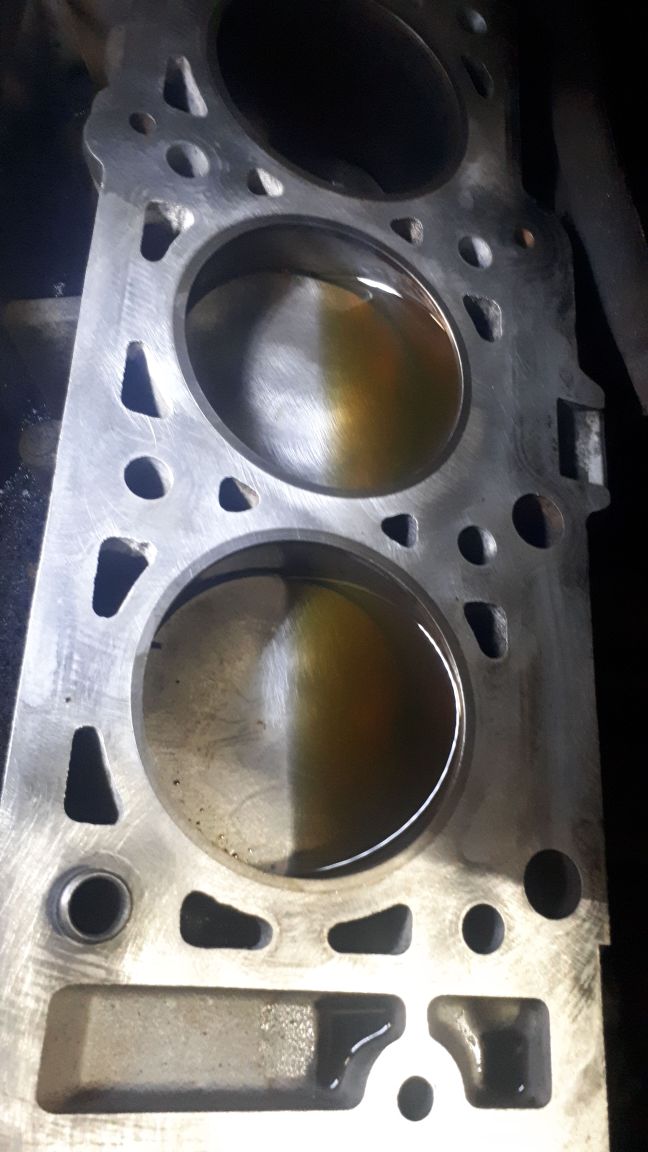

Все очистили. Проверили как держат кольца. Залили на ночь. С утра вот такая картина:
Это еще раз доказывает, что наша поршневая сделана по уму, в отличие от современных вариантов.

Выбивайте каты все у кого пробег больше 100, дабы избежать таких проблем

Каты умерли, а ошибки не было?
7 февраля 2018 23:17
Сообщений: 1012
Регистрация: 26.06.2008
удивительно, но не было
