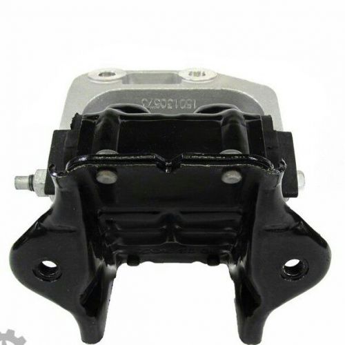

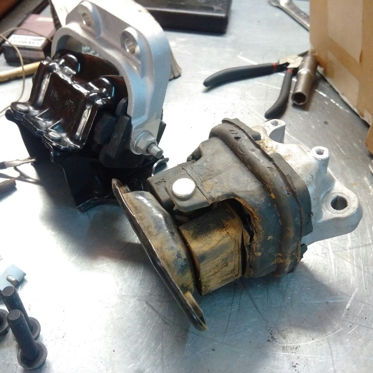

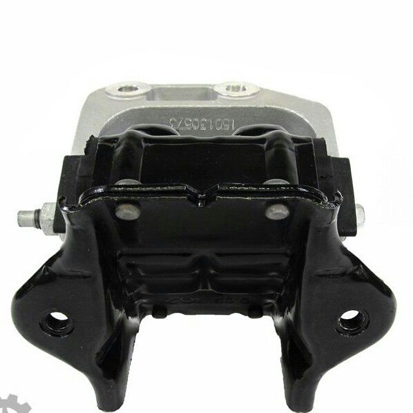

поставь жесткие и саленты из полуретана
Цитата: Yar
вечно рвущиеся подушки
если масляная то да она как мука
поставь нового образца

А есть артикул подушек?
Я масло 16 года ставил, один хрен оторвало левую
8 926 865 64 35
2 января 2018 00:22
Сообщений: 10252
Yar,
гляну , я сам на таких сейчас выкручиваю до 6к , -охонь , и на втором срт такие же стоят уже год , правда по началу казались жесткими
я фото или номер сброшу , у меня изза них куксы прямоточные не влезли :scare: , от 6,4

На стойках стабов оригинал отездил 4 года (не как пенсионер) и они уже были не новые (прошли 100ткм) - так что это не расходник
Подушки рвутся если резко стартовать на любой машине , поменял заводские после 90т км - не похоже на расходник
