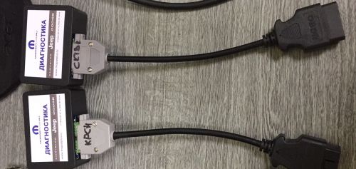

Добрый день, мы не сидели на месте, а разрабатывали софт и железо по удаленной диагностике машин.
У нас все получилось, хочу с Вами поделиться нашей радостью, на сайте еще не выкладывал, покажу вначале Вам)
как это работает, Вы на своей стороне подключаете наше устройство к машине и обеспечиваете ее интерентом, лучше проводом, но если такой возможности нет то WiFi и все) Мы подключаемся к машине и делаем всю необходимую диагностику оригинальным сканером. Если необходимы какие-то иные задачи, например обновление программного обеспечения, и т.д. то это так же возможно.
Первичная диагностика стоит 1000 руб.
Для региональных сервисов, можем оказывать полное сопровождение по ремонту, с подбором и отправкой запчастей, консультированием электика и поддержкой по телефону.Возможна оплата по безналичному расчету с заключением договора.

А ваше устройство для подключения к машине почтой отправляете или тк?
И залог наверное нужно оставлять?какова сумма залога?
Можно с его помощью обновить прошивку именно двигателя? Т.к. Слегка подергивает двиг, а обычные сканеры ниче не видят, может залита в эбу хрень какая-то.И ещё лампа АБС горит после замены блока АБС. Все системы работают но горит и требует пройти какой-то дорожный тест, нужно это дело потушить.

200881 Добрый день, отправляем ТК, залог за оборудование 15000 (возвращается при получении нами оборудования) обновить сможем, но для адаптации ABS нужно ездить на машине, этого мы еще удаленкой не пробовали если честно)
для предметного разговора сделайте пожалуйста до нас ping 178.217.177.45

а можно чуть подробнее про обновление?
правильно ли я понял, что можно удаленно сделать то же самое, как если бы приехать к дилеру? что именно можно обновить? слышал отзывы о софте двигателя, коробки и абс, дескать машина прям ощутимо меняется в поведении.
врут-с?

Обновление программ по этой штуке аккуратнее, можно положить блок.
Сами по себе обновления мощи не прибавляют, они просто убирают заводские баги.
Канадский свет, я думаю, она включит запросто, так как фактически это оригинальный прибор, просто находящийся далеко от Вас.
На безрыбье и рак рыба...

Почти все верно, обновление зависит от канала связи, по Мск стоят неско приборов в сервисах, все работает сбабильно, обноаляем др 15 года на 2-х скоростных can-шинах без проблем. На 300с все значительно проще.

А у меня другая информация.
Что в отдельных сервисах где кабель, там достигнута устойчивая связь, а где люди пользуются беспроводной- там жопа.
Вы делаете благое дело для всех, будьте же честны с нами тоже.

Не совсем так, где есть нормальный интернет, например инет приходит кабелем в помещение + WiFi до машины, или GSM 3g например Мегафон, проблем нет, на диагностике или обновлении, на Yota проблема присутсвует, т.к. Yota очень не стабильный канал. Для нашей диагностики нужна не сколько скорость, сколько стабилтность.

выпустили обновление на Сканпорт (модуль удаленной диагностики) в новой версии снижена чувствительность к каналу связи, в том числе решена проблема с провайдером Yota. Снижена залоговая стоимость оборудования до 7000 рублей.
Стоимость услуг:
- первоначальная диагностика с отправкой сканрепорта 1000 руб.
- погружение в проблему и сопровождение ремонта с подбором запчастей, отправкой схем и алгоритма ремонта на сторону клиента 3000 руб.
- обновление модулей и изменение конфигураций обговаривается отдельно.

Забыл добавить, для обладателей Сканпорта. Обновление установится автоматически при подключении модуля к сети интернет.

Вышло обновление на Сканпорт, в текущей версии реализовано подключение через режим модема в телефоне.
Достаточно подключить Сканпорт к машине и раздать интеренет с телефона на операционной системе Android или iOs.
Обновление ПО произойдет автоматически при подключении Сканпорта к сети Internet.

Т.к. все откатали и все работает, выкладываю прайс на услуги удаленной диагностики
- Первичная диагностика с выдачей сканрепорта и рекомендаций к ремонту – 1000 руб.
- Сопровождение ремонта с консультацией, отправкой электрических схем и алгоритма проверки - 3000 руб (включая первичную диагностику с выдачей сканрепорта).
- Привязка ключей к автомобилю - 2000 руб.
- Предоставление PIN кода - 2000 руб.
- Инициализация ABS, ORC - 2000 руб.
П- ривязка нового блока к машине 6000 руб. (2000 привязка блока + 2000 PIN + 2000 программирование)
Обновление ПО блока + сканрепорт 3000 руб.
P.S. Программное обеспечение на модулях обновляется по технической необходимости или по требованию клиента

Обновление проши под евро 2 поросили 16000

Удаленно это вообще не прошивается, только с физическим разбором РСМ. К удаленной диагностике данная процедура отношения не имеет
