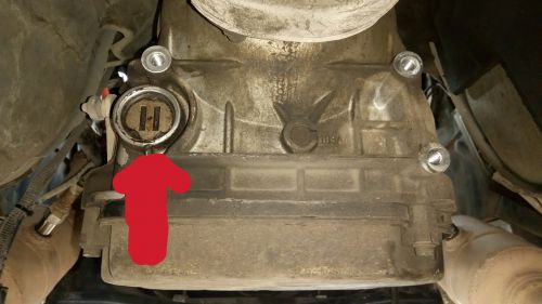

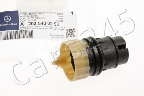

Фишка - это куда жгут проводов идет (круглый разьём), который раз в две замены надо менять (подтекает).

её меняют если течёт с неё! благо стоит копейки...

Я эту фишку поменял на 97 т.км. - до этого не потела. Стоит копейки. Можно и отдельно поменять - вопрос 5 минут. Сольется литра 2 масла.

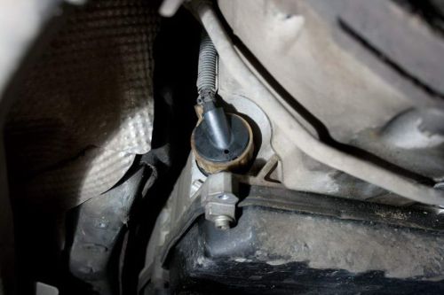

Эд, вот эта хрень влажная, не течет, протирал тряпкой, но она снова такая, как будто пропотивает, не течет, это не оно, или эта хрень внутри?Edvard,
Edvard
26 июля 2017 13:49
Сообщений: 1285
Город: Спб
Машина: 300С 3,5 Turing AWD
Регистрация: 23.03.2012
Doctor,
Похоже на него, разъем снят? По фотке выше он как бы на углу над поддоном... Не внутри, а из коробки торчит.
