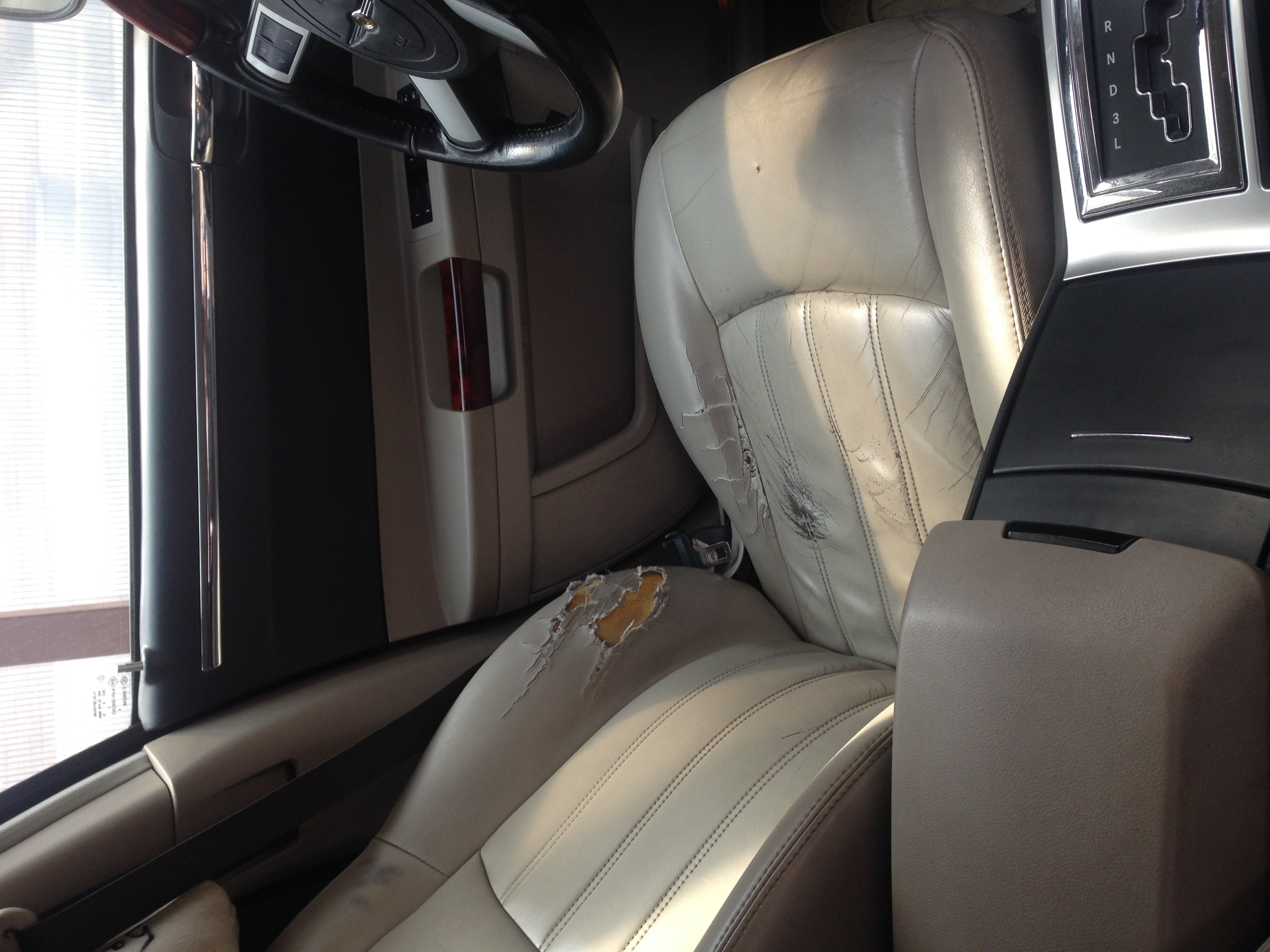

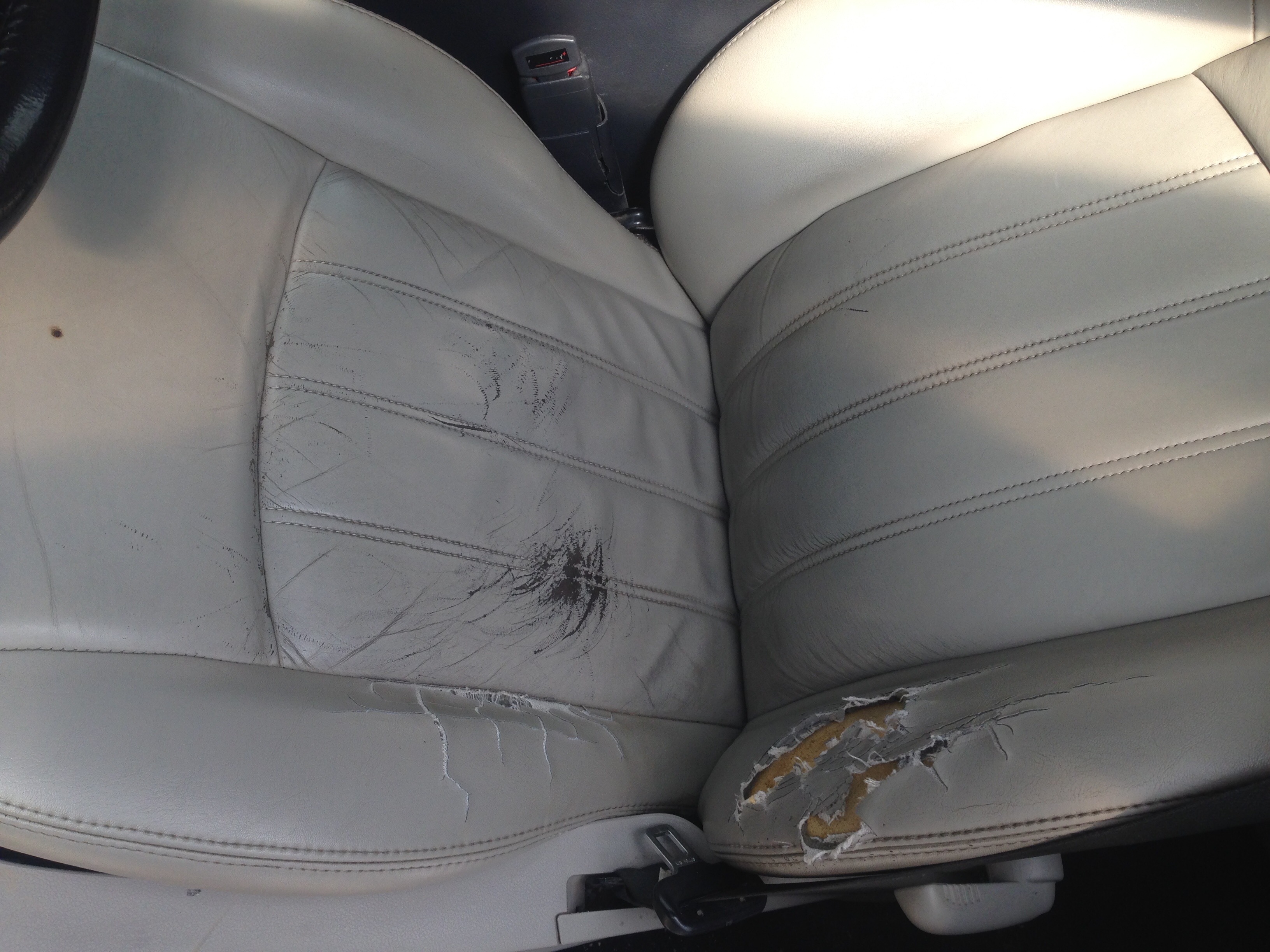

Вот как выглядит моя сидушка.
Ездил по местным конторам кто перешивает, кожу похожую ни кто не смог подобрать ни цветом не фактурой, они предложили мне с минимальными затратами это 15 тысяч полностью перетянуть два передних сиденья к ближе похожему цвету.
Но я бы не хотел пассажирское вообще трогать, оно в хорошем состоянии, да и бюджетом расчитывал за этот косяк ну рублей 7 максимум.
Может кто знает где купить такой материал из чего сделаны наши заводские сидухи?
Или может кто подскажет с разборов кто то продаёт сиденья отдельно в хорошем состоянии, за 10 руб. нашёл сиденье родное, но хотелось бы дешевле так как ещё доставка.

Машину на продажу просто готовлю, хочется минимум вложений, и чтоб выглядело все в оригинале.
Столько людей перешивали салон на форуме, может у кого то завалялись куски родной кожи моего цвета? Поделитесь пожалуйста)
Мне бы хватило куска что с задней стороны спинки сиденья.

Sait, кожа Италия 80071 норм по цвету. Я себе делал обе боковинки. Все отлично. Сейчас фото скину
Так как боковинки из кожзама, а перешили на натуральную кожу, плюс за 10 лет эксплуатации кожзам затерся и блестит, после прошивки обработал бесцветгым кремом и отполировал и стало все гуд. На фото боковинки матовые еще
Все удовольствие встало в 5000. Сидушки снимал и отвозил. В авто ателье мне сказали что цвет кожи редкий, аналогичный шел на крузаках сотках. Специально попросил номер и название кожи.

Тоже была такая проблема с боковиной сидухи , я объездил почти все ателье Москвы , точно такого же цвета и фактуры не нашёл ни кто . А вот в натуральной коже такую фактуру нашли , но она в белом цвете была , сделали колеровку , покрасили её и вшили , результат получился идеальным , цена 6000₽ .

Докладываю: сидухи на Крайслерах не из кожи (кроме SRT) а из дерьмантина .Вместо того чтобы перешивать и кожу подбирать (а видно неоригинал будет все равно) просто заказываете оригинальную обивку -у нее есть п/н (я имею ввиду чехол который на заводе натянули ). Потом снимаете сиденье ,разбираете,- и новое КАК С ЗАВОДА !
( приготовьте пачку одноразовых хомутиков для крепления чехла к металическому каркасу сиденья)
Неплохо бы сразу заказать еще паролоновую основу - часто левый валик подушки отрывается от середины и как не клей -не поможет .
