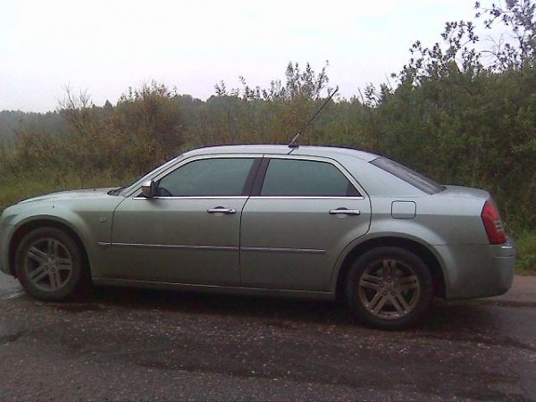

1.Антена - не сдувает на 170 проверено.... не шумит, никакого дискомфорта не создает, по хорошему её бы на багажник... но кто ж знал что он .... Алюминиевый

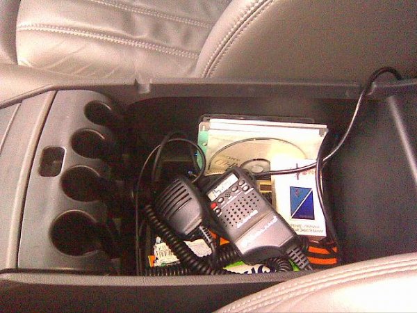

2. всё лежит в подлокотнике, ничего не мешает... 1 шнур сверху справа это уходи на антену, а в прогал сверх слева выходит шнур от тангетки.

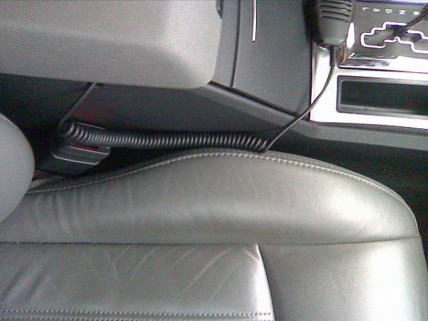

3. вот что остаётся когда я еду... только тангетка, т.к. и говорим в неё и слушаем из неё... она же и микрофон она же и динамик... либо она вот там лежит как на фото... либо я её протягиваю вверх открываю очечник и вешаю туда.(удобно слышать, а вот снимать и говорить каждый раз... не совсем)

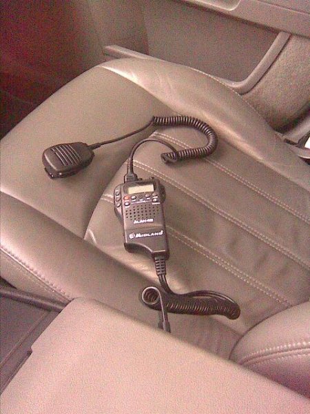

4. ну и сопсна сам набор, который находится в подлокотнике... тангетка, рация(пол рации), снизу где надпись Midland это уже присоединяемая зарядка... далее 2 провода 1 в прикуриватель, 2 на антену.
