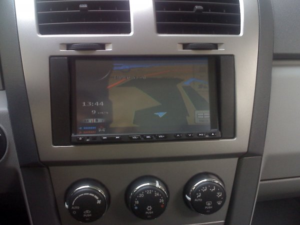

 1.5ДИН и 2ДИН ГУ в Крайслер 300С, фотки включены
Стас
20 ноября 2009 20:06
нах..
McFast
21 ноября 2009 02:27
Сообщений: 515
Город: Киев
Машина: Dodge Charger Daytona
Регистрация: 21.12.2008
ну честно говоря я бы начал немного спорить по поводу размеров.. но не буду )))
скажу только что в 2008 рамки замечательно становятся 2 диновые головы
а сбоку фтыкиваются заглушки
примеры в авангерах (в авангерах с 07-, такой же форм фактор как и в 300с с 08-)

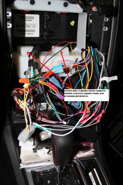

Надеюсь, смогу втиснуть 100 мм по высоте вот эту голову (190$)
а высоту по задней стенке, надеюсь увеличить спилив выступы.
Жаба душит отдавать за новую консоль 4 руб. Притом у меня она под дерево, такую не заказать...
