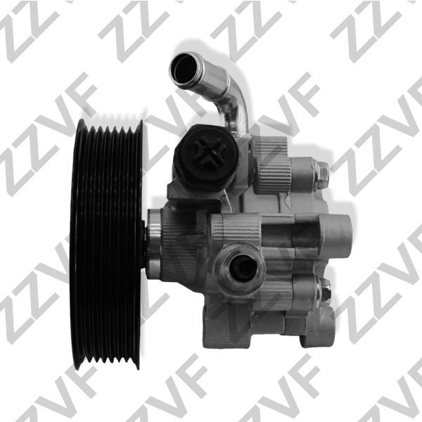

 Ищу насос ГУР
Atraides001
26 июня 2016 14:49
Сообщений: 1239
Регистрация: 6.09.2013
Что-то померло, насос воет, руль усиливает только с газульки, в сервисах кто, что говорит, кто насос, кто рейка, в общем все как обычно через жопу. Начну с малого с насоса, мож у кого валяется живой, купил бы.

Не подойдёт, тут так трубку не загнёшь, хотя ты и так знаешь.)) Кстати продаваемый насос в той теме оооооочень похож на насос от шеви нивы.))
В общем решился на один интересный эксперимент, с насосом от одной машины, если прокатит, у нас появится выбор аналогов.))))

если не ошибаюсь на наших насосах написано TOYODA... кто-то из земляков ставил от прульных япошек... 1в1... вроде с движка 1JZ...
Atraides001
28 июня 2016 07:29
Сообщений: 1239
vvs81,
Именно так, едет ко мне насос от кэмри(30,40), у него два поидее незначительных отличия:
1. Грани редукционного клапана длиньше.
2. Есть датчик, судя по всему с него поступает сигнал движку приподнять обороты.
В остальном насос один в один, в общем приедет, поставлю и отпишусь!)))
От 1jz скорее всего не подойдёт, староват он.

С отпуском забыл отчитаться!))) Да, насос пришёл, итак:
1. Есть маленькое отличие в креплениях, дырки немного больше, но встал без проблем.
2. Крепления немного выступают, но так как на шкиве на 1 ручеёк больше, все стоит ровно и красиво.
3. Штуцер всаса тоньше, переставляется с родного насоса, а уплотнительные резинки абсолютно одинаковые, в общем на входе в насос сечение штуцеров идентичные.
4. Место присоединения шланга ВД. У тойотовского насоса стоит какая-то пимпочка после резьбы, которая не даёт вкрутить штуцер, решается выкручиванием нижней части клапана с родного насоса и вставки в новый.
В общем насос стоит, и прекрасно работает, единственное немного мяукает, но думаю это связанно с тем, что насос неоригинал (помоему VPM Российского производства)! Позже сфоткаю!
З.ы. Шкив железный.

Atraides001
12 июля 2016 11:02
Сообщений: 1239
4431033150 оригинальный номер
VPM4431033150 отечественный заменитель

Вроде на всех движках одинаковые, могу ошибаться. В какой то теме человек на 3.5 выкладывал насос с железным шкивом, так вот, тот насос от шнивы, насколько я успел пробить, встаёт вроде так же, только у него клапан с другой стороны, там вопрос решили сгибанием трубки ВД.
