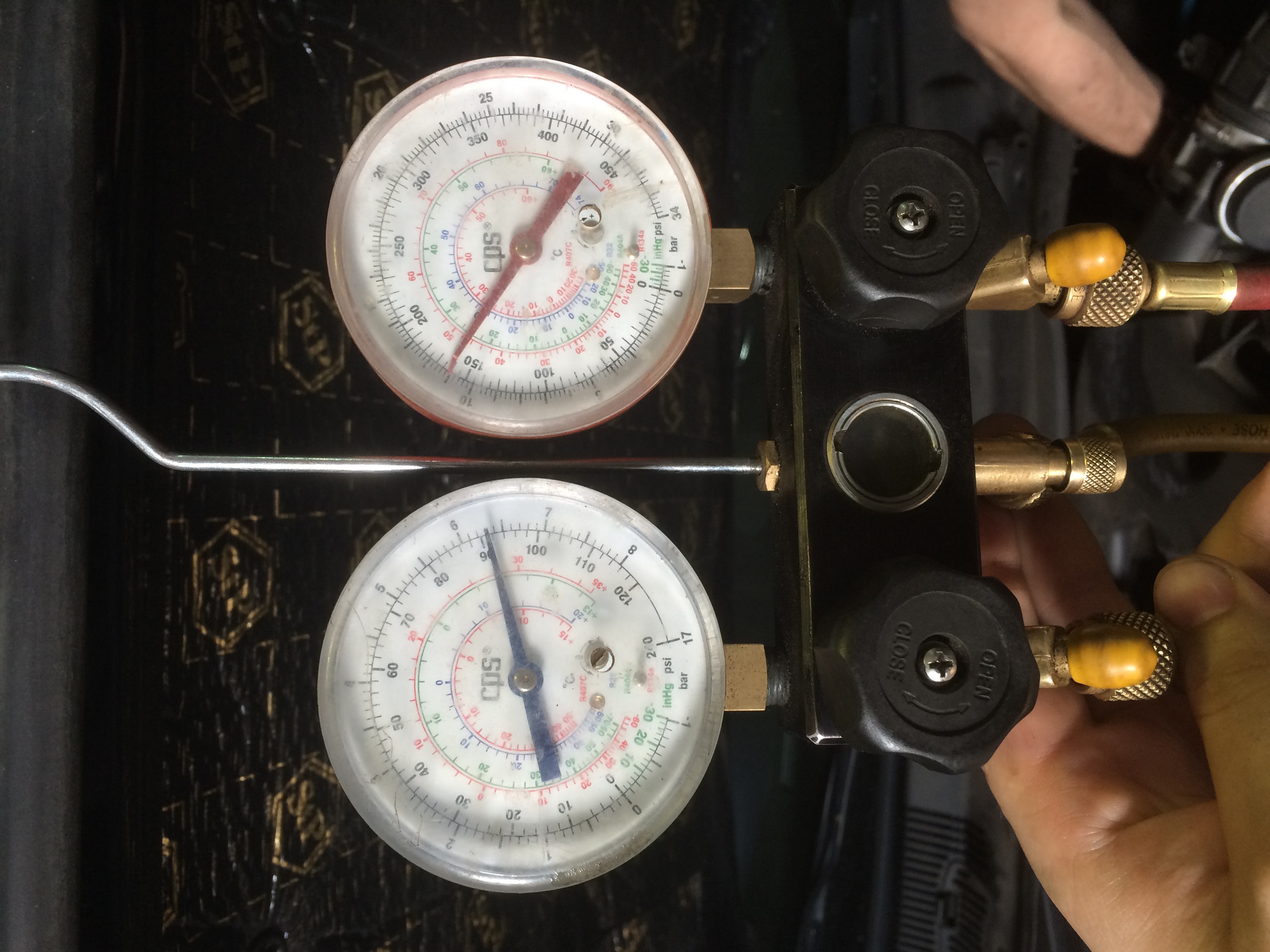

Вообщем беда такая, не дует холодом кондей. Карась 3,5. Компрессор работает. Как мне сказали при заправке что холодное давление не держит. При запрвке красная стрелка манометра идет как надо, а синяя уходит в вакуум. Не знаю еще как это обьяснить. Говорят про какуюто иголку. Вообщем нужен ваш совет. Может датчик наеб...ся. Вот синяя шкала должна при заправке подниматься, а у меня наоборот. И стрелки гуляют сами по себе, когда срабатывает вентеляторы.

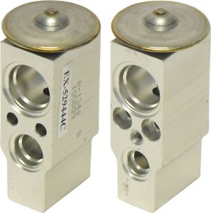

Может они имеют ввиду терморегулирующий вентиль ?
Его неправильная работа может быть причиной низкого давления всасывания.
Кондиционер примитивное устройство.Конструкция его отработана до совершенства. Не может в нём быть чего то неизведанного.

Цитата: bubba
А где этот клапан у нас стоит?
Обычно он стоит на входе в испаритель. Хотя можно считать и на выходе, т. к. в зависимости от температуры выпускного патрубка испарителя он регулирует подачу хладагента в испаритель с помощью шарика или иглы, о которой скорей всего и говорили мастера. Бывает , что клапан не корректно работает из-за грязи в системе.

Этот клапан может мозг выносить?
бугемот
10 июня 2016 10:23
Сообщений: 1436
Город: Ярославская обл.
Регистрация: 29.04.2011
Может, если

сам работаю в сервисе, компрессор менял в том году на восстановленный, но до этого стоял б.у. - может после него грязь то и попала. Заказал детали - еще и фильтр заказал за одно и его махнем... Посмотрим на результат...
