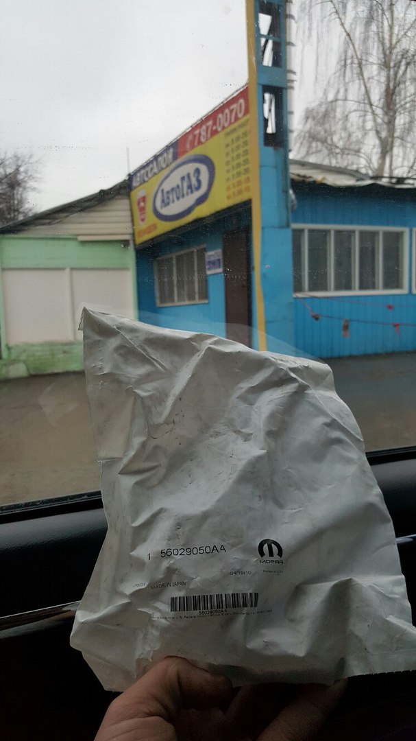

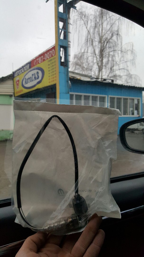

Сообщений: 12876
Сегодня после всех изучений по номерам и звонкам в магазы (с пробивоном по моему вину 2005г) все говорят что датчики одинаковые.
полез на авито, глядь... за 2.300 продают ориджинал мопар.
парни в магазе охренели на что мне этот датчик, а когда увидели бричку так вообще матом заговорили ))) к ним клиенты на газелях ездят... а тут нате ))
цена самая сладкая... на экзисте 4 с копейками, по магазам Газа звонил, тоже около 4.

Свезло так свезло...) А последние цифры 50АА и 49АА это одно и тоже? Рекламу магазину сделал. Отпишись по результату.
8 апреля 2016 09:04
Сообщений: 12876
Edvard,
Хорошо ) надеюсь сегодня доеду до сервиса поменяю.
а последние цифры 50 и 49 - ни на что не влияют, разве что на длину провода. 50 на 2 сантиметра длиннее.
