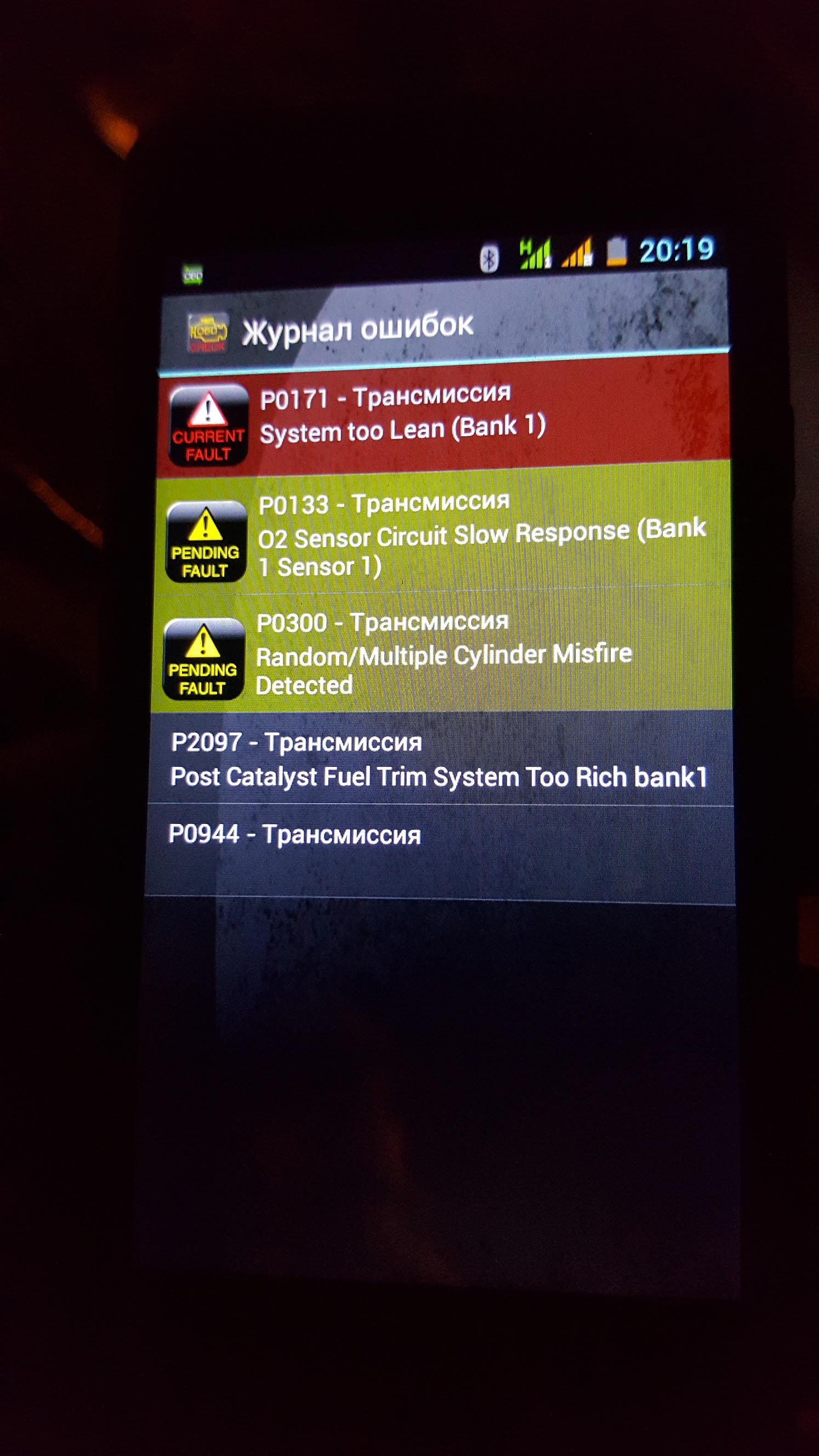

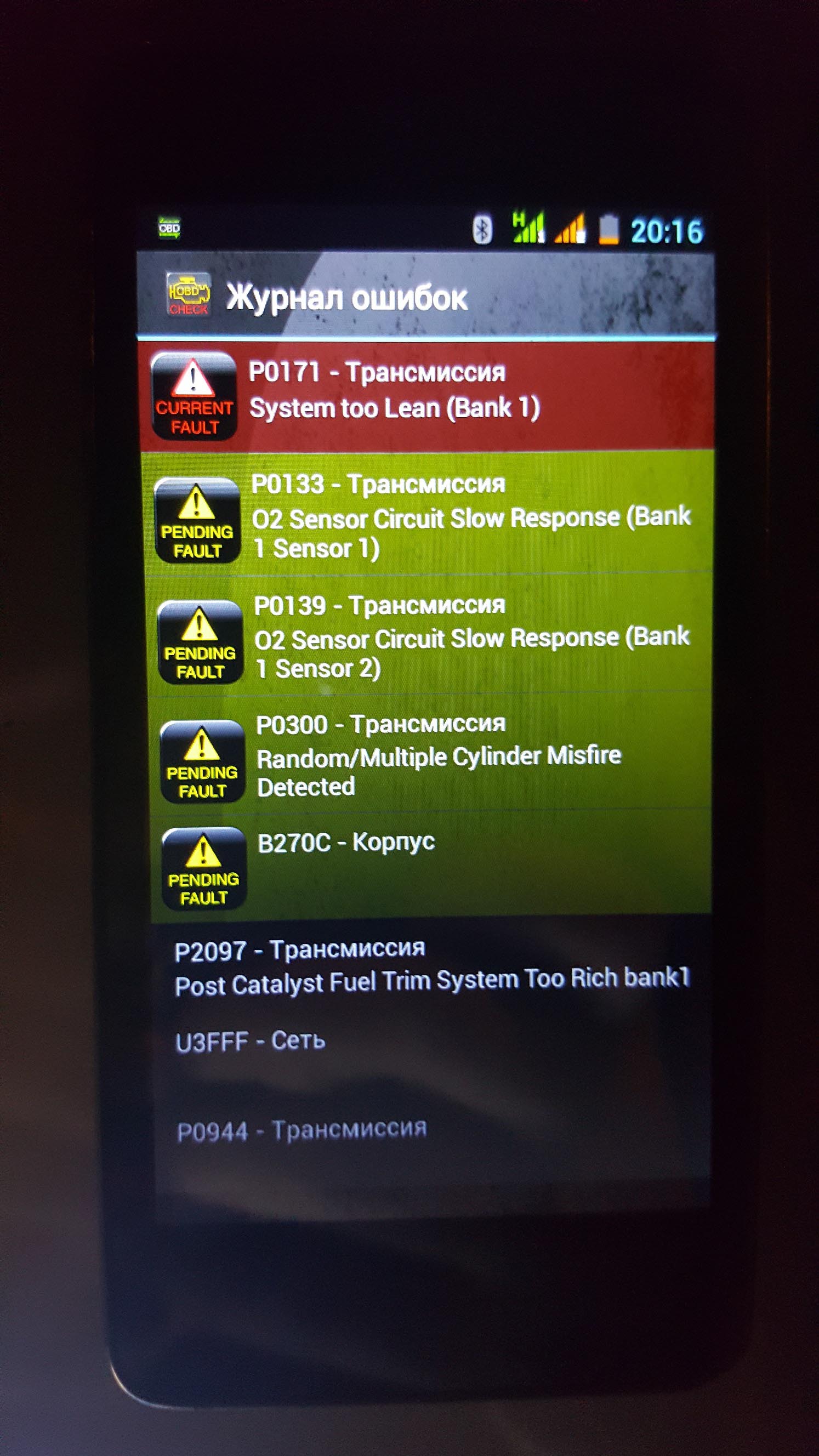

вчера глянули на подсосы - всё норм.
сняли впускной, выкрутили все свечи.
на правой стороне мотора (та что под коллектором, на фото 1 3 5
все свечи засраны, имеют бархатистый чёрный налёт (перелив топлива)
на левой стороне свечи чистые.

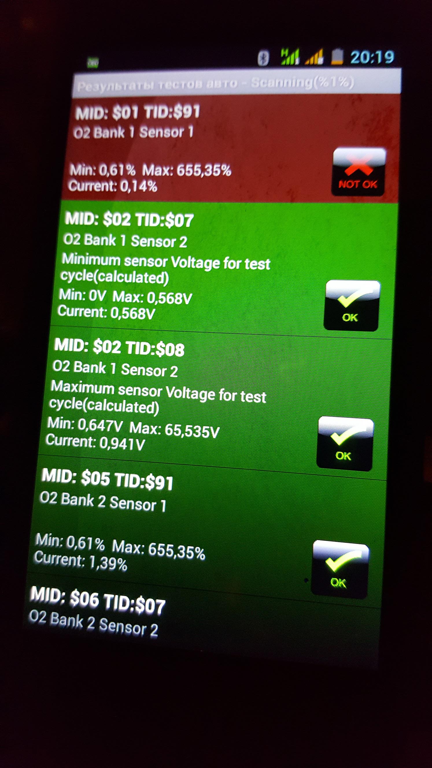

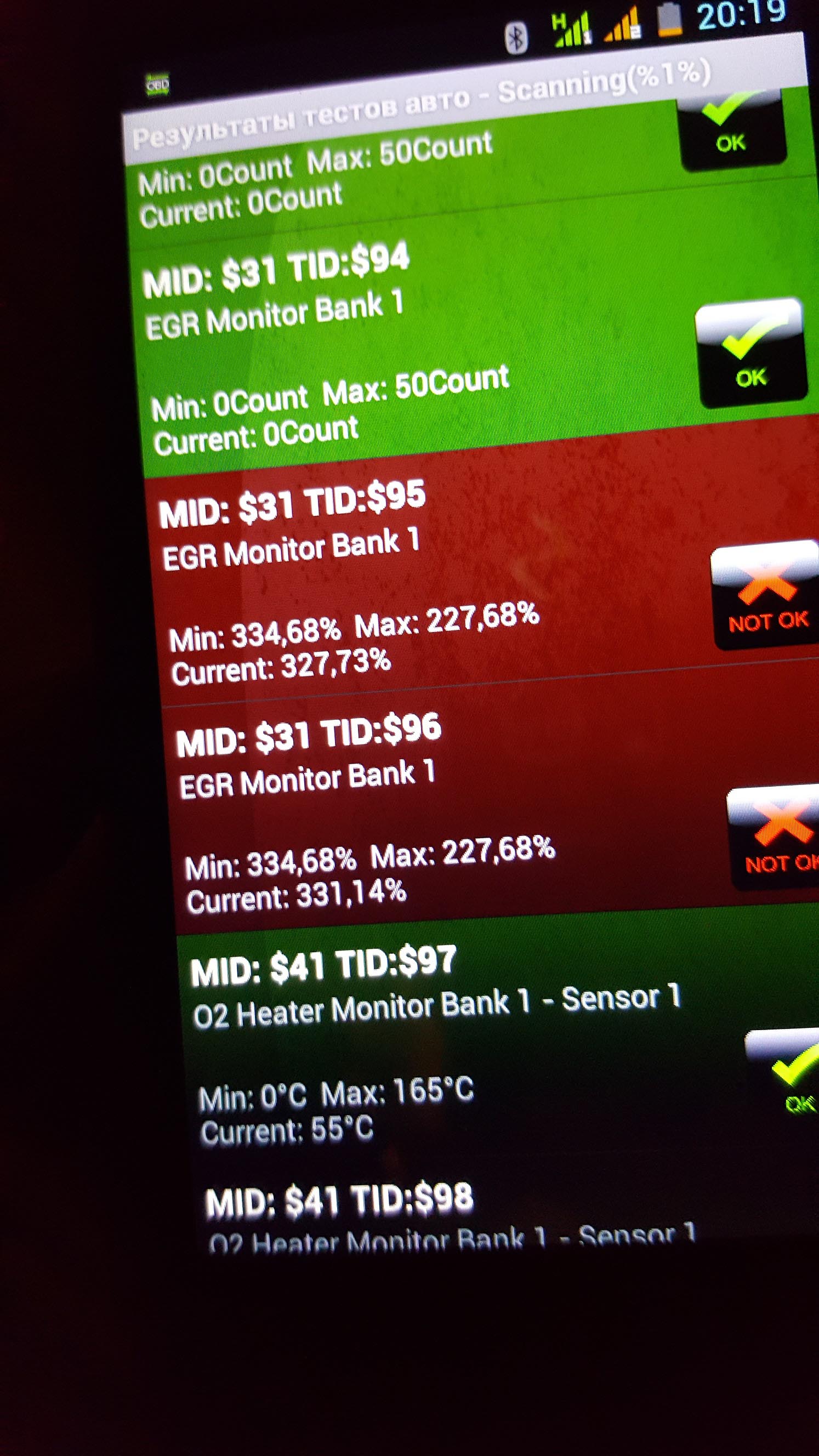

Ещё накануне проверили машину на ошибки (у Никиты reznr есть девайс) так вот ругань идёт на правый катализатор, точнее на его лямбды.
теперь бы понять ещё какой из них умер и есть ли в них отличия, я имею ввиду верхний и нижний.
6 апреля 2016 09:10
Сообщений: 5462
Ругань на верхнюю лямбду по правой стороне, но судя по тому, что то беднит, то богатит, да еще и пропуски (0300), еще и ЕГР-клапану ...зда, либо прокладки не поменяли под трубками. Это предположения. Нужна нормальная диагностика.
Да, и каким образом проверяли на подсос?
