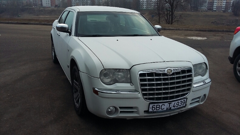

Уже почти неделю катаю. Корч редкостный - подвеска перед и зад, снятие плёнки и полный облив, прокладки теплообменника, колёса, салон. Но впечатления от динамики очень положительные, расход сказка. Работы много, но и в шею никто не гонит. Так что трактористов прибавилось.

wedayu
20 июня 2016 22:24
Сообщений: 619
Регистрация: 12.02.2015
В процессе покраски

wedayu
24 июня 2016 23:01
Сообщений: 619
Забрал сегодня трактор с покраски. Красил два бампера, крышу и пороги (металл). Накинули бампера, поставили накладки порогов теперь нужно собрать салон, т.к. разобран до железа.
Итог трёх месяцев неспешной работы:
1. Прокладки теплообменника и все сопутствующие.
2. Замена всех масел и жиж.
3. Все фильтра.
4.Передняя подвеска: стойки и втулки стаба, тяги и наконечники, нижние рычаги 4шт.
5. Стартер и генератор.
6. Ремень, ролики и натяжитель.
7. Сопливил вакуумник - вскрытие и переуплотнение.
8. Удаление заслонок (свирл пока оставил он рабочий).
9. Промывка радиаторов и кулера.
10. Полный разбор авто для снятия плёнки.
11. СНЯТИЕ ПЛЁНКИ И ОТМЫВАНИЕ КУЗОВА ОТ КЛЕЯ - САМЫЙ ГЕМОРОЙ.
12. Химчистка : потолок, весь пластик салона, задняя полка, ковролин и сидения.
13. Сайлентблоки задней подвески - ВСЕ ( в транты ), кроме развальных рычагов. Развальные болты замена.
14. Задний подрамник из-за сайлентов ( 4шт в транты) поставил б/у с идеальными.
15. Тормозные диски перед и зад.
16. Колодки перед, зад и ручник.
17. Ступицы перед - правая, зад - обе.
18. Пыльники передних тормозных дисков - пара.
19. Ручка задняя правая.
20. Клипсы обшивок дверей все кроме трёх.
21. Клипсы порогов все.
22. Дополнил шумку.
23. Колёса r20. Резина перед нова 245/45, зад 275/40 б/у, т.к. хочу её спалить после ЧИПА.
24. Разбор фар - чистка и полировка.
25. Заменна подушки в руле, т.к. старая была мятая и птичка сломана.
26. Мойка подкапотного и двигателя.
27. На всякий случай антикор арок крыльев.
ОСТАЛОСЬ:
СОБРАТЬ САЛОН.
ПОЛИРОВКА КУЗОВА.
ПЕРЕТЯЖКА РУЛЯ И РЕМОНТ СИДЕНИЙ.
БАГАЖНИК ПРИВЕСТИ В БОЖЕСКИЙ ВИД.
ЧИП - ТЮНИНГ
ЗАМЕНА ПРОВОДКИ НА ТУМАНКИ - ПЕРЕБИТА.
ЗАМЕНА ЛАМП В КЛИМЕ.
И МОЖЕТ ЧТО-ТО ЕЩЁ.
