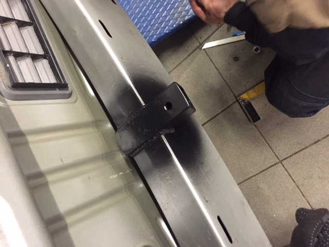

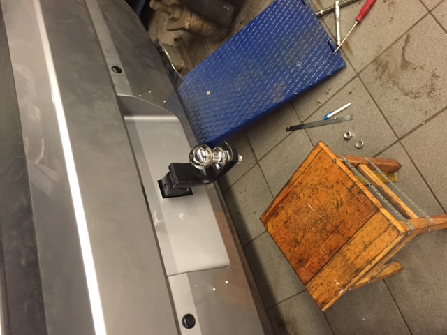

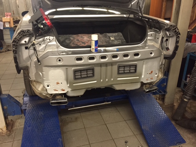

ВВеду острой необходимости возить велосипеды, сделал фаркоп
Не думаю что у 300с принципиально отличается усилитель бампера, поэтому схема подойдет тоже.

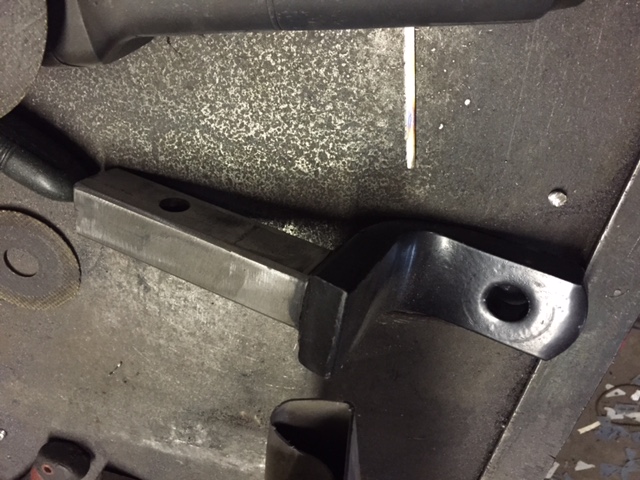

Снял бампер и открутил усилитель.

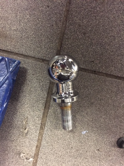

Был куплен готовый съемный форкоп с шаром.

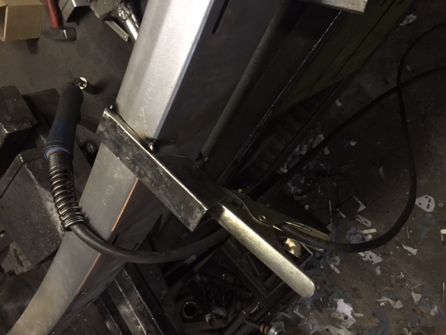

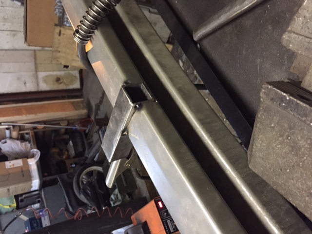

Подобрал подходящий отрезок квадратной толстостенной трубы
котрый врезал в профиль. прихватил точками для примерки.
После проварил сплошным швом дугой. и закрыл сварку цинковым преобразователем, грунтом, краской. Серебристого баллона под рукой не оказалось ))))
Все поставил назад прорезав в бампере отверстие.
Теперь коннектор стоит за номером, при необходимости использовать, снимаю номер и ставлю. Фиксация насквозь болтом с приваренной снизу квадратной трубы гайкой. Болт 12 мм.

даже не знаю, что и написать... с одной стороны молодец - руки из нужного места растут. но ты распилил и без того слабый усилитель. нужно было подгонять крепеж под то место, где прикручено ухо для галстука. но это моё ИМХО. тяжесть не таскай - поведет всю жопу.
KayzeR
9 февраля 2016 20:30
Сообщений: 310
Город: St.-Petersburg
Машина: Dodge Challenger
Регистрация: 18.06.2012
090,
у меня это онли крепеж для велосипедов.
У челленджера нет уха для буксировки, но оно ставится на тот же лонжерон, куда и приходит крепеж усилителя, только чуть ниже.
Усилитель крепится к тем же концам лонжерона, что и штатный фаркоп в соседней теме. Причем там засчет большего плеча имхо еще и нагрузка выше мне кажется.
крепится усилитель 6-тью гайками м8 на шпильки с закладными.
Прилегает плотно, сомневаюсь, что это поведет, но для меня это полюбому не важно, поскольку максимум что на фаркоп ляжет это 48 кг кронштейна тула с тремя великами.
Я бы не сказал, что усилитель слаб. И вварив в него трубку, с скорее жесткости добавил ))))
Может у карася он тоненький, не помню уже хоть убей, на челленджере он достаточно массивен и весом.
