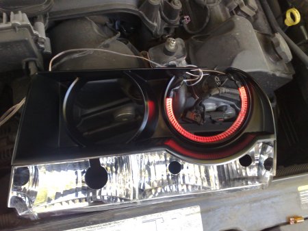

вот так в нутри выглядит фара без большого отражателя (который я буду красить в черный цвет)

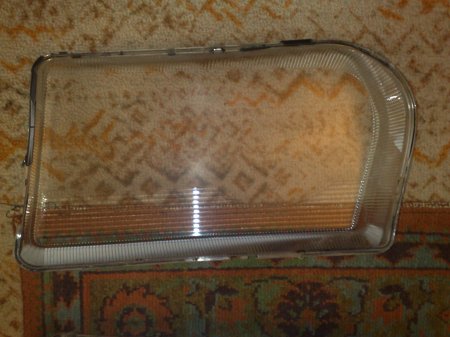

а это наше пластик прозрачный (как назвать даж хз, стекло чтоль переднее =)) )

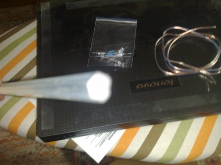

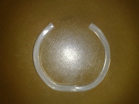

для того чтобы их сделать мне пришлось помучиться в поисках трубочки от желюзей
берем фару отражатель и ниткой вымеряем какое длинный надо отрезать трубку для ближнего и дальнего света
режем , просто пилкой по металу
после делаем температуру 180 в печке и кладем большой кусок фальги на нее кладем колбасу из пластика =)
большой кусок нужен чтобы края трубки были в нутри фальги если они будут за фальгой они загибаются в верх!!!
3-4 мин и дастаем
Важно! всегда следить за тем как пластик греться а то в нутри появятся пузыри как у меня
вот на фото пластик 5 мин держал в нутрик появились пузырьки
это брак, сквозь пузыри свет дальше 5мм не проходит.

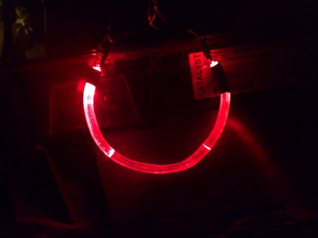

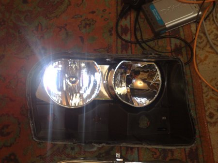

тут на фото видно для ближнего света глаз

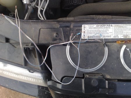

в нем по краям просверил 5мм отверстия и туда вставил по светодиоду 7.5 вольт и к каждому потсоединим 300ом резистор (точное сопротивление посмотрю и напешу еще рас)

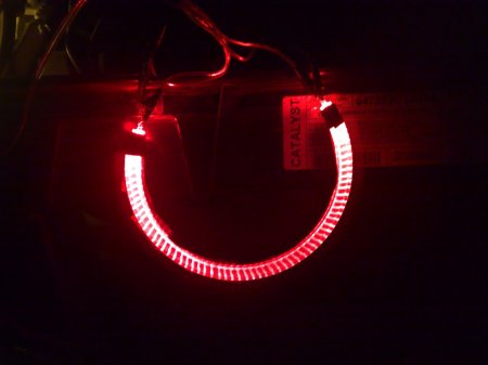

берем пилку по металу и делаем надрезы каждые 1.5мм и глубина 0.5 мм
сзади трубки чтобы небыло отражения на отрожателе клеим для теста черную изалетну
но я буду краситьчерной краской термостойкой в 10 слоев лучше, если свет будет проходит то приклею на смолу куски резины (их сделаю из камеры от велика)
фальгу не крепить сзади к трубке свет отрожаеться подурацки как будто засвеченно петно.
также я сделал гласки накланеными в сторону радиатора чтоб злее казались и трубочьки надо подпиливать под ту длинну которая нравиться именно вам!

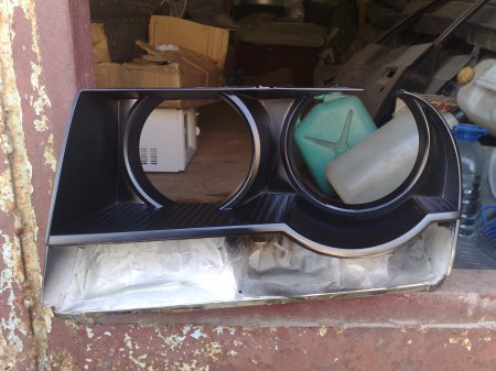

после берем отражатель большой и с расстояния 25 см первым слоем потом ждем вторым и третим красим краской (тут я покрасил для теста черной но буду красить матовой) красим краской устойчивой к жаре!
важно с низу отражатели для габаритов заклеиваем строительным скотчем

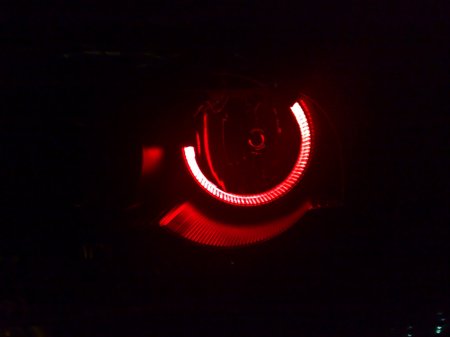

вот что получилось на тестовой фаре
ну а так выглядит фара тестовая с тестовым глазом пока одним =)
в темноте вот один глаз пока так светит
питание я брал от габарита.
плюсом на светодиоде у меня была ножке где метала больше =) на него же резистор цеплял
также от каждого светодиода шли свои провода на питание

так как трубочки не пустые в нутри тяжело найти, а просто трубки пластековые легко они везде с пустотой в нутри.
то на фото можно увидеть разницу в свете.
тут трубка с пустотой в нутри и всего я сделал два надреза, когда ее греешь в печьки надо чтобы поверхность ровная была у меня фальга немного кривая була и вся неровност во внуть зашла така как трубка пустая в нутри.
еще для ее разогрева мне хватила 140 градиусов и время в два раза меньше
ну а тут трубка без пустоты в нутри и с надрезами по всей длинне. (одни трубки тяжело найти, я их снял с ветрины в леруа мерлен =)) перед этим долго упрашивал бабульку продавщицу )

свои фары красить буду черной матовой краской с балончика на ней написано что она 600 градусов держит.
также хром снимать я не хочу и нашол в балончике грунт, перед покраской буду его наносить.
вчера еще дали мне решотку радиатора родную, вот ее переделаю сначало после буду уже дальше фары делать. снимать бампер несколько рас неахота.
