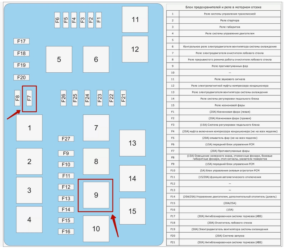

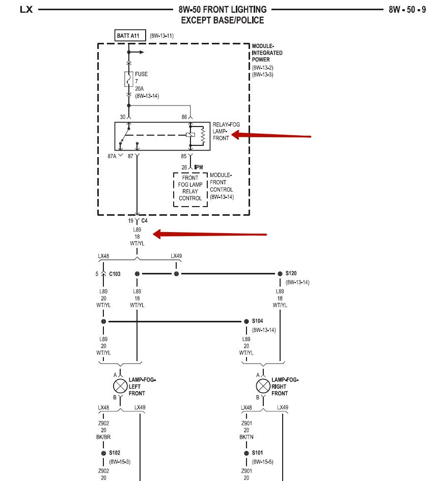

Привет.подскажите ,у меня в комплектации машины не было туманок,я заменил блок управления светом,на нем есть функция включения туманок есть.сами туманки тоже есть, можно ли самому запитать.в блок управления их?? А если тупо запитать на габариты??
нет , кнопка включения работает по кан
да , только через реле

А если на предохранитель дальнего света?
тогда туманки будут гореть только с дальним светом

Блок управления светом, при нажатии кнопки, отправляет сигнал на мозги. И оттуда если в них включена функция ПТФ, подается напряжение на включение реле ПТФ. Поэтому хоть откуда можно запитать противотуманки. Реле включается только от мозгов., либо вешать отдельное реле и ставить отдельную кнопку. Тогда блок суправления светом с кнопкой ПТФ ненужен.
