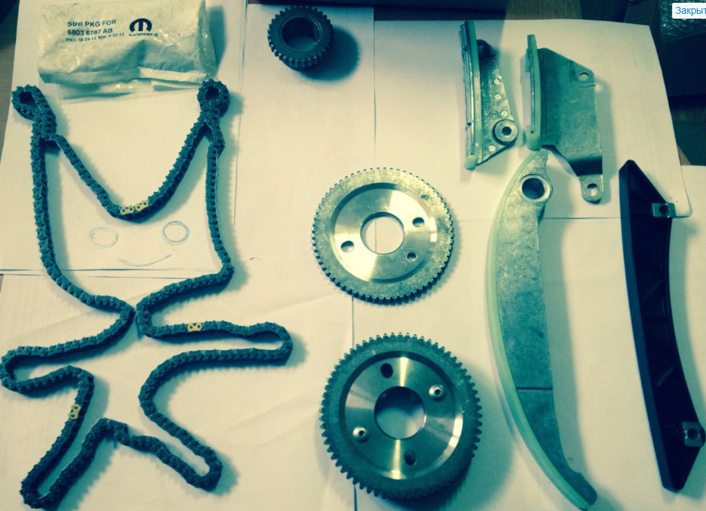

22 июня 2015 22:53
Сообщений: 5462
Цитата: papay
а что остальное по списку нужно? вот в чем вопрос :)
Если есть ремкомплект, выложи фотку, где видно, чего там есть.

22 июня 2015 23:44
Сообщений: 5462
Цитата: papay
3. Натяжитель цепи ГРМ - ?
6. Прокладка передней крышки мотора - ?
7. Сальник коленвала, передний - ?
8. Прокладки клапанных крышек - ?
9. Прокладки впускного коллектора (набор Reinz: верхних - 3 шт, нижних - 6шт) - ?
10. Кольцо трубки ЕГР - ?
11. Приводной ремень агрегатов - ?
12. Клапан PCV -?
Вот это все нужно. Еще колечки форсунок, но они всегда есть на складе.

На замену ГРМ надо:
1) Цепи, успокоители, звёзды - есть у ТС
2) Натяжитель
3) Прокладка передней крышки
4) Прокладка клапанной крышки
5) Сальник колена пер.
6) Помпа
Весь список в оригинале, кроме пункта 1- 23800р
Запчасти в наличии.
8-925-7З8-28-З8
