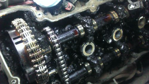

Масло начинает коксоваться и забивает все и вся внутри, причем мотор продолжает работать вроде бы нормально. Заглядываем через заливную горловину почаще, хотя через нее мало что видно. При малейших признаках коксования масла необходимо вскрыть клапанные крышки. Если много кокса -- снимаем поддон, переднюю крышку, счищаем кокс, остатки смываем нефрасом или подобным сольвентом. Так можно спасти мотор, пока не подсела поршневая.
Если на холостых перестает греть печка... Достаточно печально. Включаем скрытое меню, смотрим на температуру, мотор на холостых. Подгазовываем. Если печка заработала, а температура поползла резко вверх, включились вентиляторы, температура снижается, то нет циркуляции ОЖ на холостых. Сильно повезло, если просто забиты радиаторы, или воздушная пробка в системе (другой вопрос, откуда она взялась). Если нет, то или крыльчатка помпы провернулась на валу, или....
Бурлит расширительный бачок, антифриз пахнет выхлопом. Замена прокладок ГБЦ, шлифовка плоскостей, замена всех прокладок, сальников, маслосъемных, притирка клапанов и прочая.
