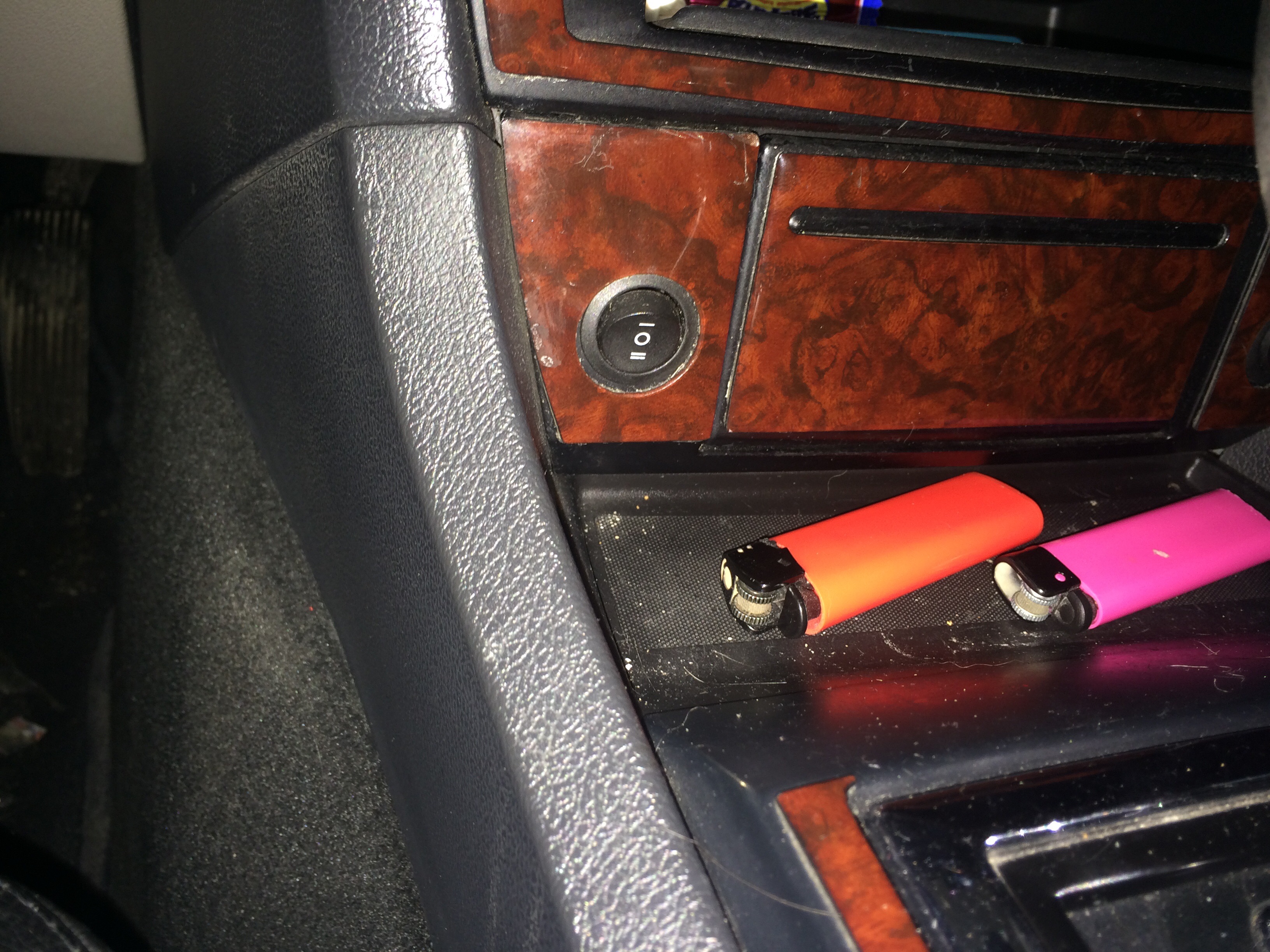

Т.е получается пассажирскую сидушку скидываешь и под ковром блок верно? Так ок сейчас попробуем найти)) спасибо! И еще вопрос, у меня канадка, так вод кнопки вот эти на фото это подогрев верно? Они не гарят даже :( куда смотреть? Спасибо большое за совет

можно такое фото и не выкладывать, пощадите наши глаза и мониторы, их разорвёт...
Сдаётся мне, это не канадская кнопка, а колхозная "емеля" :xaxa: :xaxa:

Сорь фотку ток что сделал))) я хз какими кнопки то должны быть))) на колхозан вроде не похоже :(

точняк "Емеля".. Тут вопросы не к нам, это не штатная хрень!

Фотка зачёт :-0 , аж экран раздуло :-О. Это не штатная система. А самопал. Подключено скорее всего через обычные реле без всякой электроники. Разве что реастаты какие то стоят раз два режима нагрева. А родная система выглядит вот так.

Все в репу тыкнул! Спасибо! И действительно не штатный, понял когда под сидушку залез ;) всем спасибо, разберемся что к чему!
