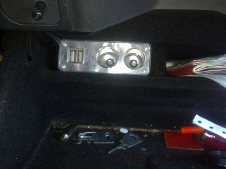

блин,я думал только у меня,всё точь в точь,утро-компрессор-дым! ремонтировать не стал его,уже не помню почему,помоему он там не разборный что-ли,прокинул от него провод в бардачёк и там поставил разветвитель,в него регистратор и прокинул провод через стойку,торчит только провод из потолка в районе зеркала,больше проводов нет нигде!
вот так чудненько стал как к себе домой

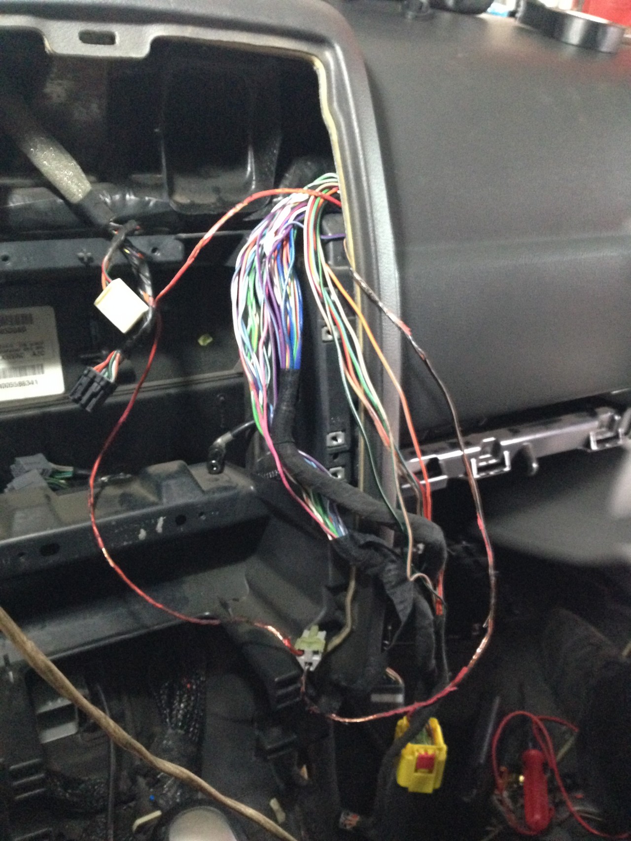

А мне сегодня совсем не повезло..Тоже компрессор и тоже в прикуриватель. Результат - прогорела изоляция по двум проводам от прикуривателя и далее к косу,да так,что без съёма торпеды не добраться.Машина стоит мёртвая :smiles:
Поменял колёса,блин..
Подскажите пожалуйста,как правильно снять торпедо,кто снимал.

Ненадо торпеду снимать,там подлезти можно если разобрать центральную консоль, туннель где подлакотник и где бардачок, блок к которому идет проводка находится с права от бардачка.

Спасибо! :goodgood: Завтра буду пробовать добраться.Пока снял только центральную панель,пепельницу и сам бардачок.
