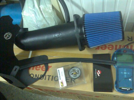

gross
11 августа 2009 08:07
Он весит повыше, примерно так:

я вот брал вот такой с америки,обошолся в 290баксов
но назиму луше ставить обратно родной
