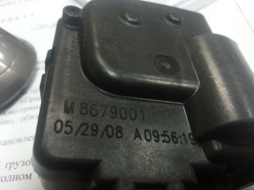

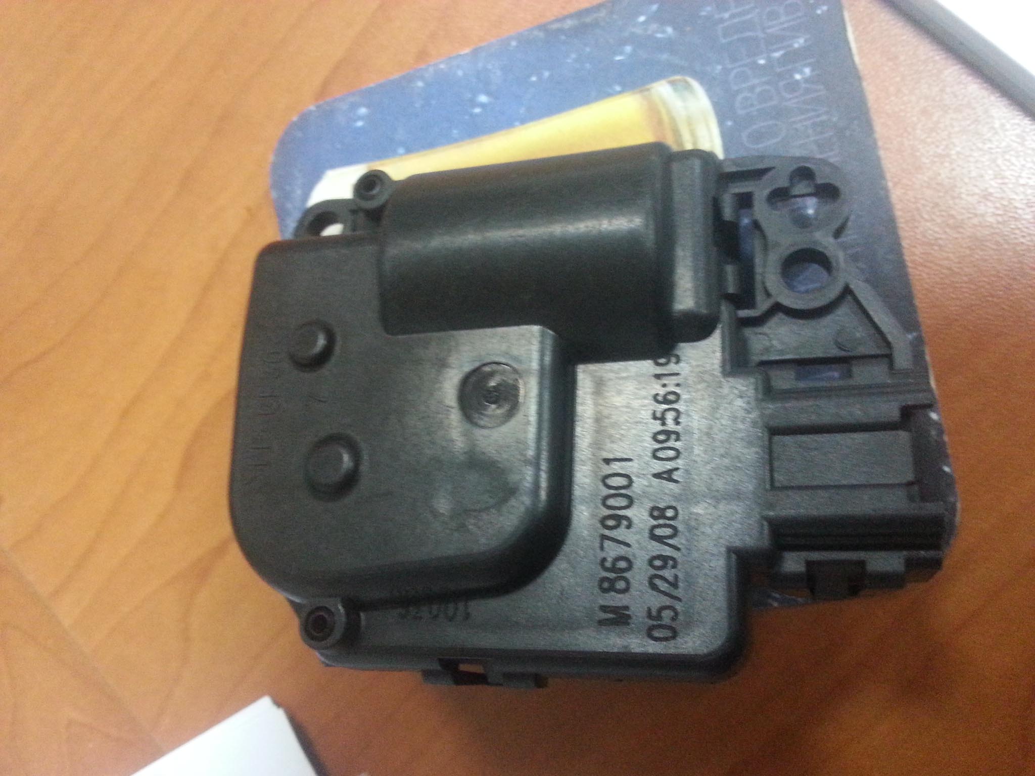

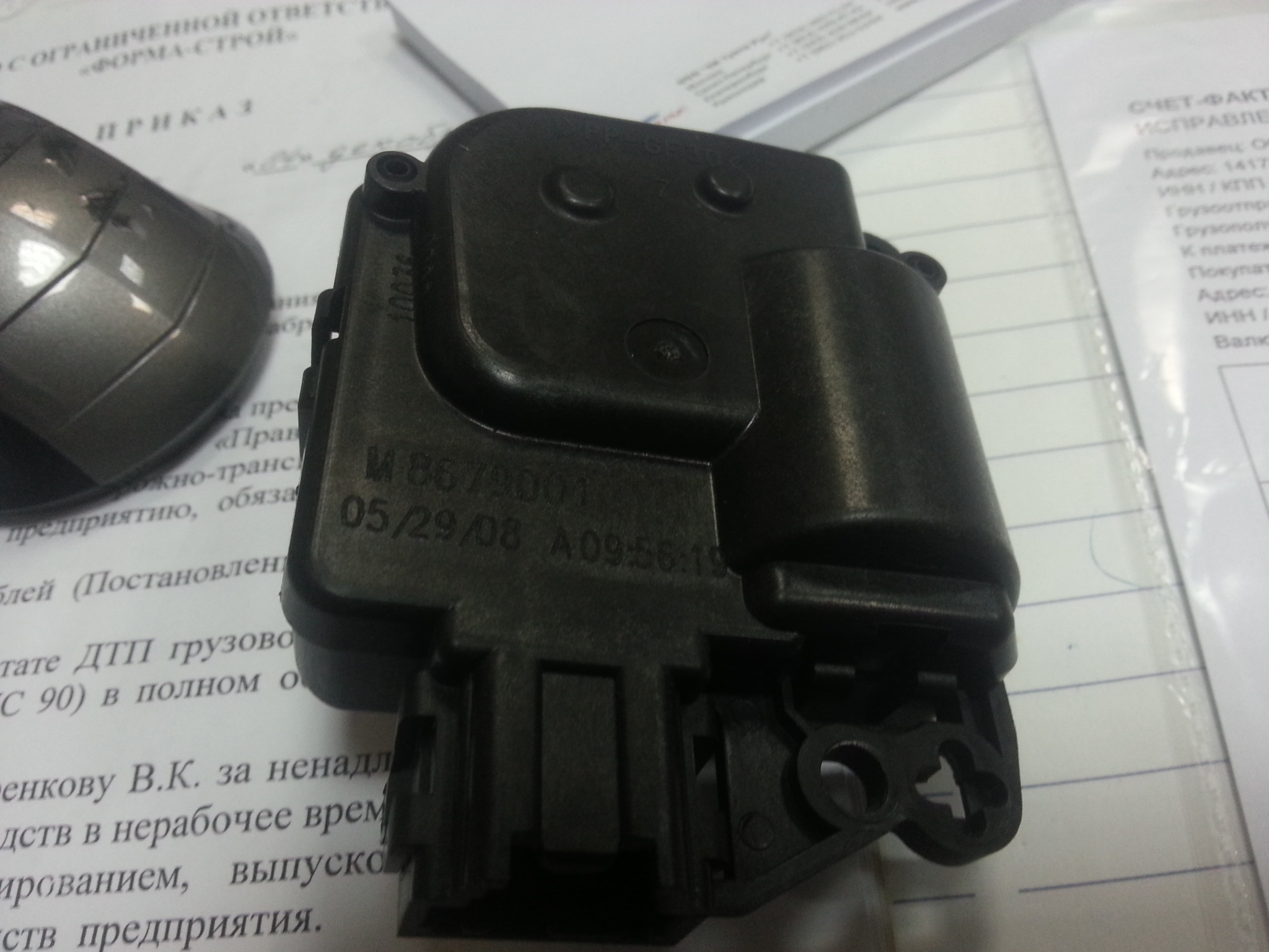

Всем привет!!! Парни может кто сталкивался, закрылась заслонка рециркуляции воздуха по салону, точнее навернулось реле которое закрывает эту сферу. Благодаря форуму снял реле и открыл в ручную заслонку а вот найти эту реле что то не могу. № и фотки прилагаются!!!

Что-то вообще не понятно?Какое реле?Что происходит,если подключить фишку на двигатель заслонки(на фото у Вас именно он) и нажать кнопку рециркуляции?
Если оно просто не включается,то откройте его.Оно руками легко открывается,отогнув по кругу пальцами поочередно защелки.Открывайте с положении,когда наружная шестеренка будет снизу,тогда ничего не распадется и даже если расподотся,то лекго поставите на место.Там ничего военного внутри.Там движек,три шестеренки и все.

И так начнем!!!
При работе печки потеют стекла. Изучив форум понял что это скорее всего закрыта рециркуляция воздуха в салоне (фильтр новый) полез сегодня снял эту штуковину и в ручную открыл рукой заслонку рециркуляции (называют сфера очень похожа) такая проблема встречается у 300С 2008 года. Так что надо теперь этот девайс заказывать! Ну как то так!!!
С помощью этой штуковины происходит закрытие заслонки и происходит рециркуляция воздуха внутри авто. А у меня видимо заслонка закрылась и больше не открылась и начали потеть окна. Сейчас в ручную открыл теперь не потеют.

В данный момент если подключить фишку то ничего не произойдет я так думаю потому что когда снимал эта штуковина закрыла заслонку и воздух с улицы не забирало а гоняло внутри салона. Ее снял отрыл в ручную заслонку!!!
