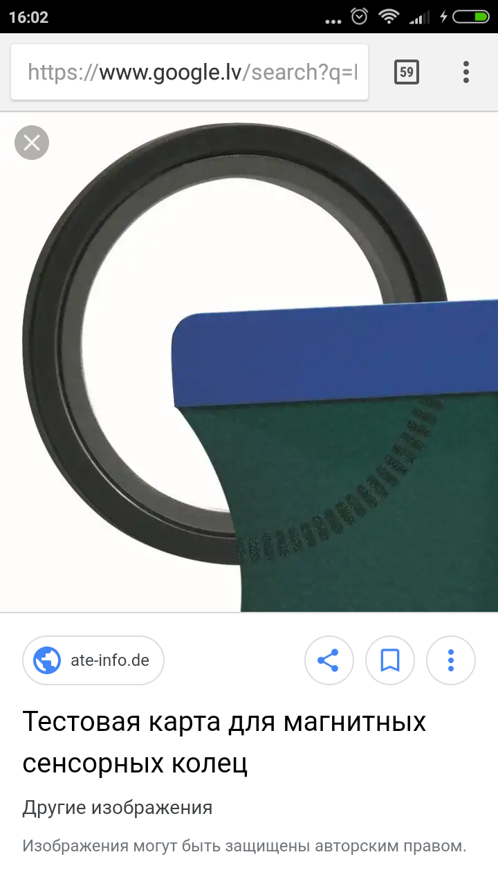

А шаг между полюсов магнитной ленты важен и какой он у нас?

neiron,
96 сегментов, вот и раскидай на всю длинну кольца
