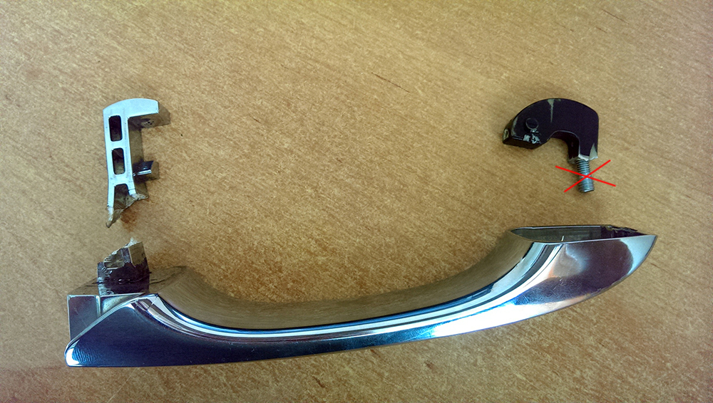

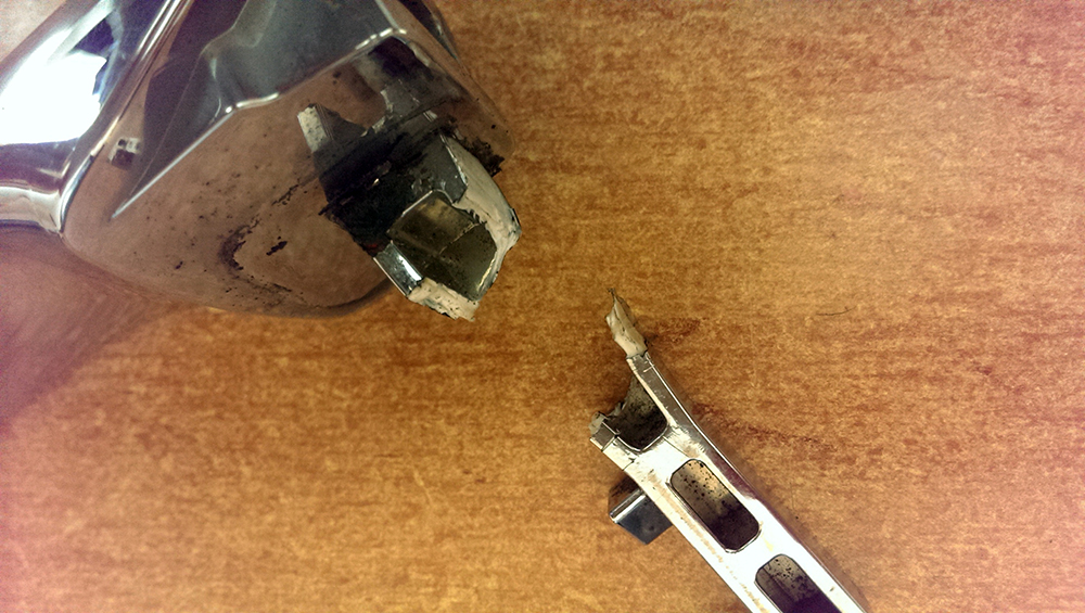

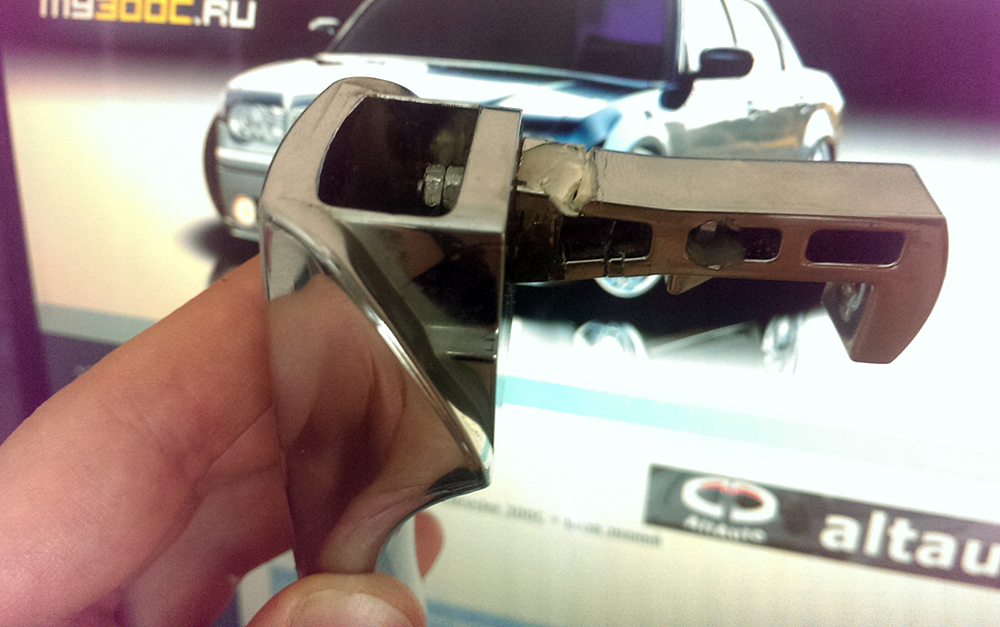

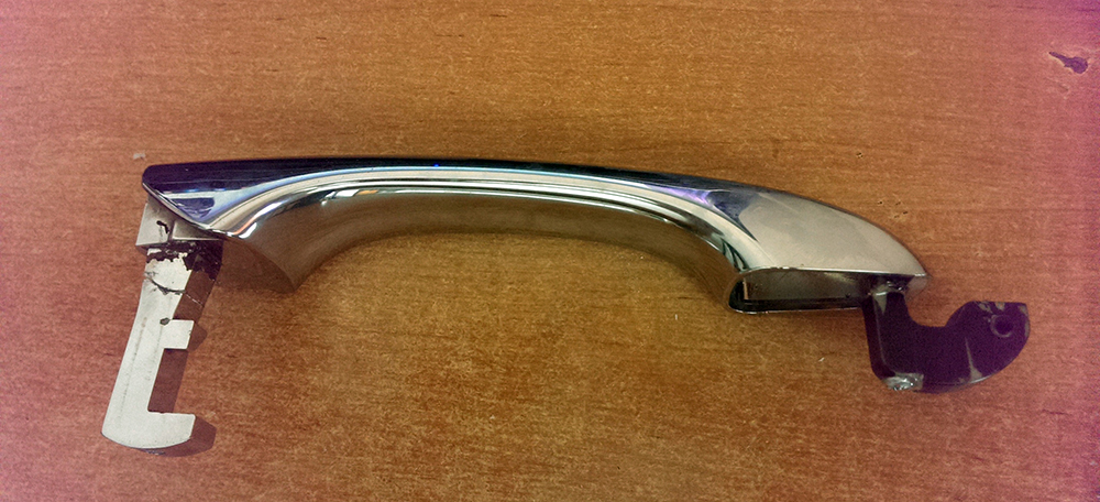

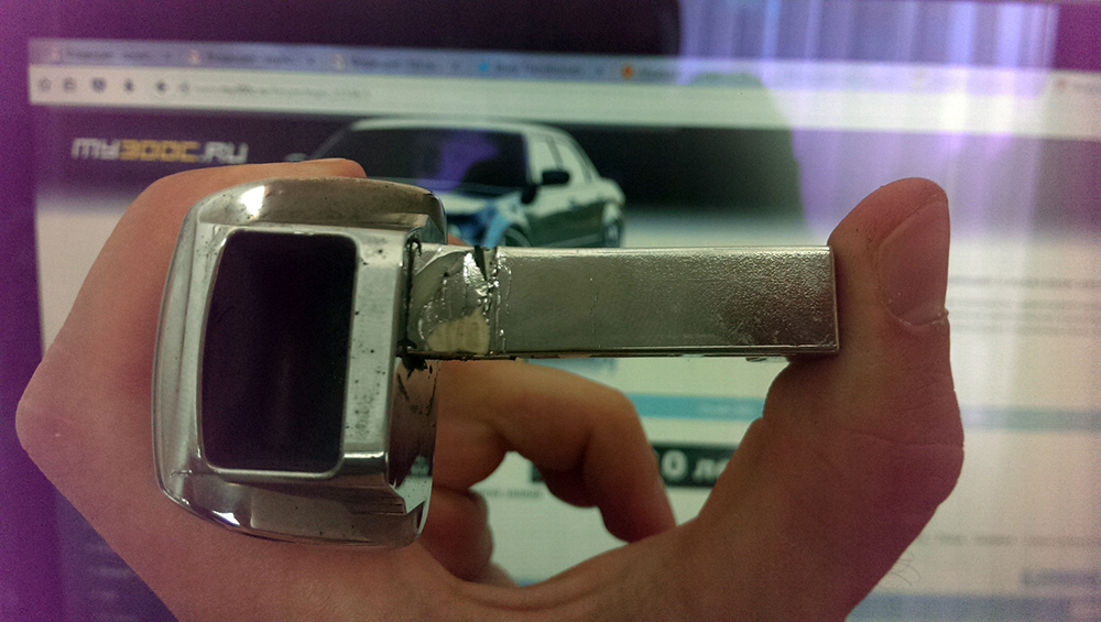

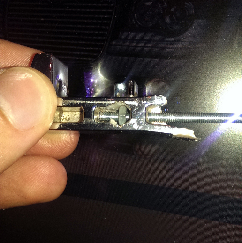

Болт для стягивания М3.
После стягивания, залил всё "ямки" и гайки пятиминутной смолой.

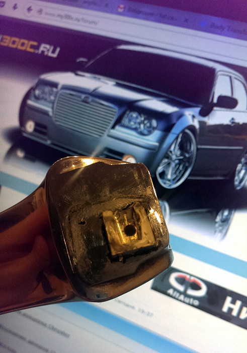

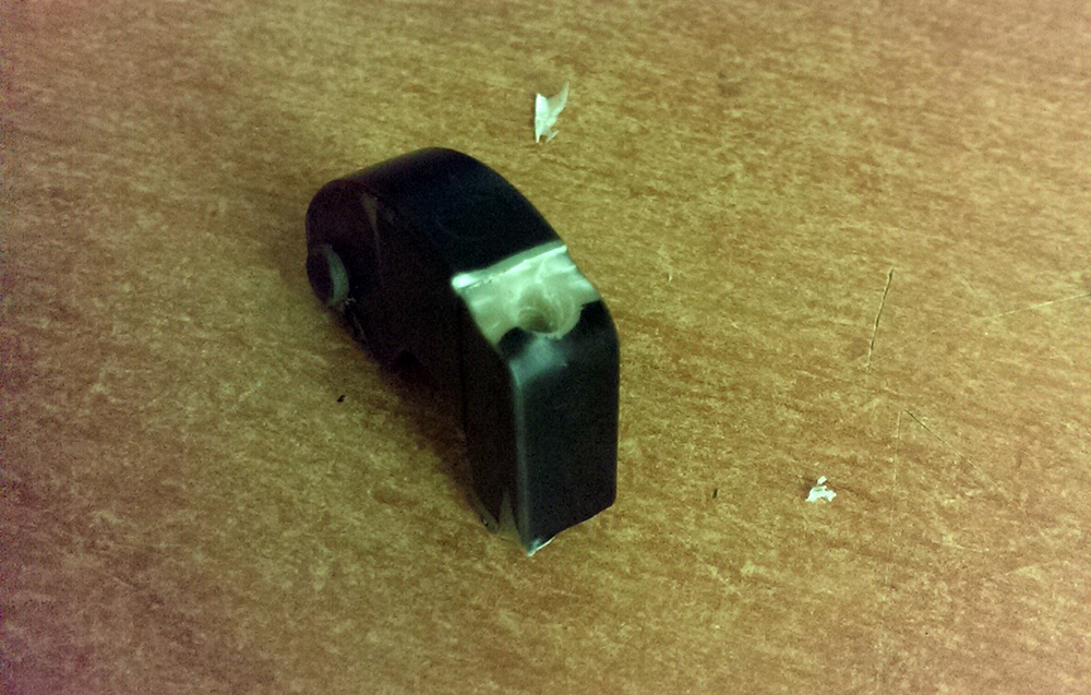

Тут я с фото четто притормозил, в ручку сначала вклеил дюбель предварительно в дырке на ручке сделал насечки для зацепки. Клеил на пятиминутную смолу, после высыхания обрезал лишнюю часть дюбеля. В черной детали сделал углубление для шапочки шурупа, шуруп брал с плоской шапочкой. В черной детали тоже сделал насечки для цепкости клея, налил его и туда :) всё скрутил.
Готово... ) на неделе поставлю, на вид надежно...

На днях ремонтировал переднюю правую ручку. Спасибо автору темы, очень помогли подсказки.
Хотел бы добавить то, с какими сложностями столкнулся я и чего не мог найти на форуме, готовясь к этой "операции".
1. При вскрытии обшивки вышел из строя внутренний пистон. Пришлось ехать в магазин.
2. Т.к. сталкивался с этим впервые, сломал пластиковое крепление тяги к ручке. Надо снимать его с зажима по длинной стороне, а я пытался "стащить" это крепление с короткой стороны и сломал... Пришлось ехать в магазин. )) Благо, что сначала собрал все потребности, а потом поехал.
3. Вскрытие показало, что ручка была сломана не том же месте, что и у автора статьи. В том месте она ломалась ранее и была надежно скреплена винтом с обрезанной шляпкой. Сломалось в самом основании ручки. Для меня это было полной неожиданностью. Хотел уже покупать новую ручку, потому что не мог придумать, как можно в таком месте надежно закрепить шток. А т.к. я все равно поехал в магазин, решил попробовать клей Poxipol. Внутри ручки все зачистил, сделал ножом небольшую насечку на штоке и на основании внутри ручки, обезжирил и приклеил. Через 15 минут попытался собрать механизм и оказалось, что я слишком много налил клея внутрь ручки. Он мешал пластамассовой детали заходить внутрь ручки. Хорошо, что клей не набрал 100% прочности и я сумел срезать излишки клея.
4. При сборке оказалось, что саморез крепления восстановленного участка очень туго вкручивался и без помощи ключа не обойтись. Маленькая трещетка не помещалась. Не позволяло пространство. Для меня это был самое большое неудобство. Поехал к знакомым авторемонтникам, чтобы попросить у них ключ с уже встроенной трещеткой. И только с ее помощью прямо у них затянуть этот саморез.
