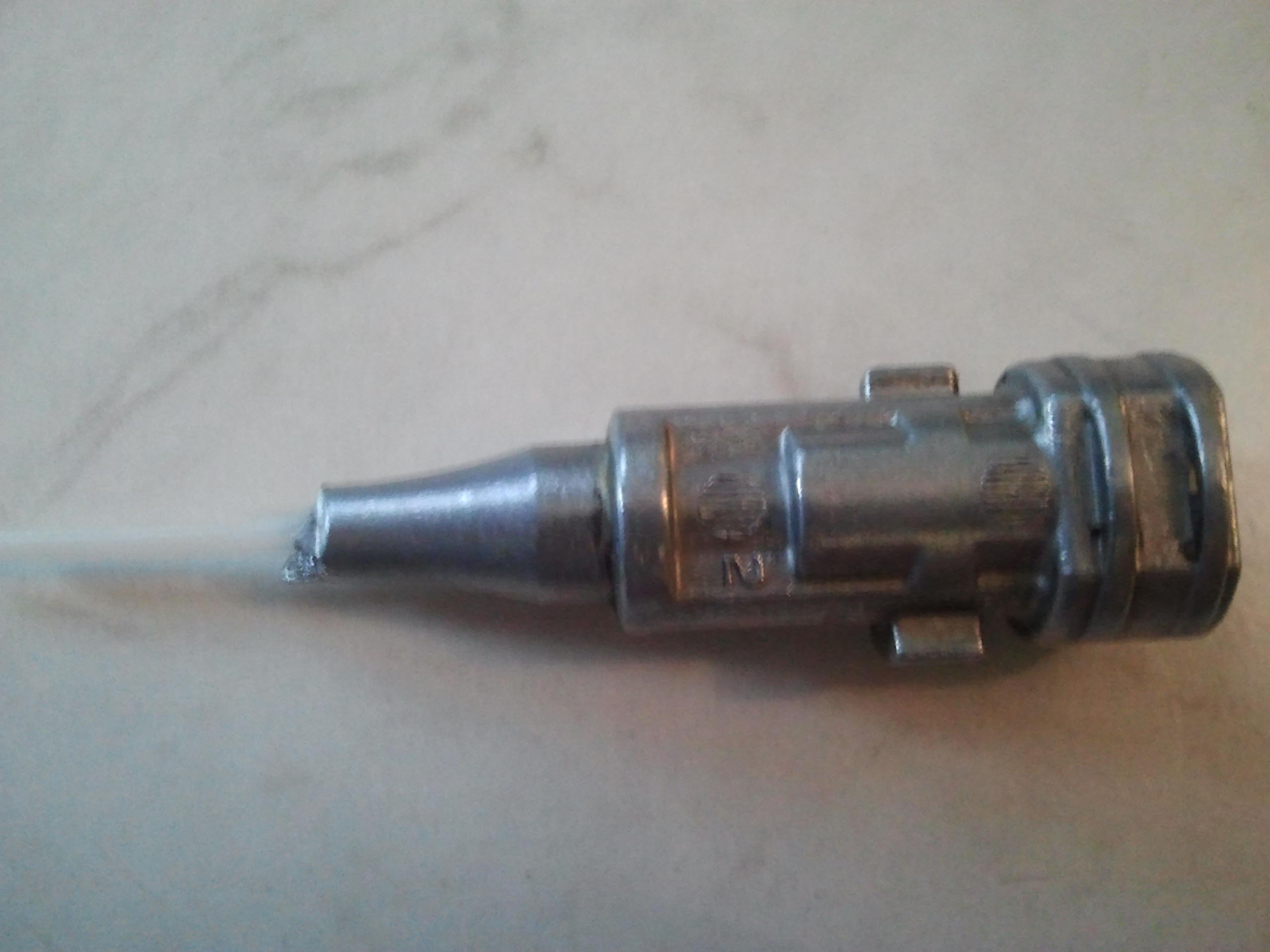

Доброго времени суток, случилась беда... сел, всунул ключ в зажигание провернул один раз и все в положение старт ключ не переключается, сложилось ощущение что то его клинит... Кто сталковался помогите советом

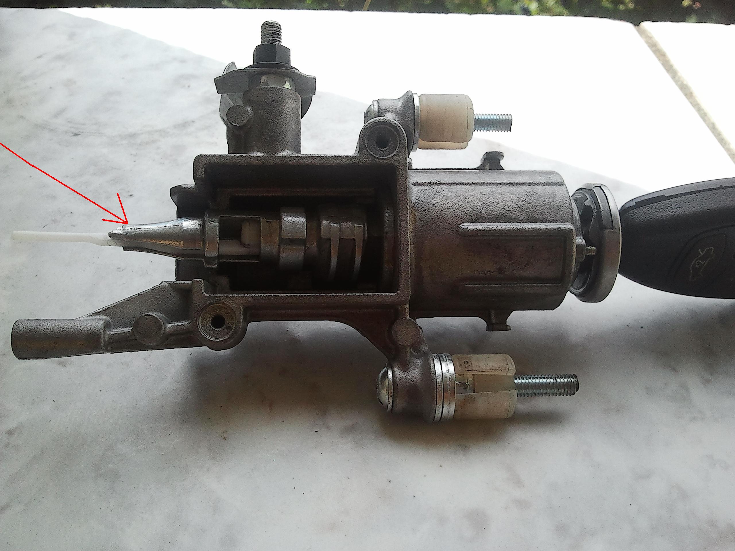

Обломался кончик сего "конуса"
Кто ремонтировал его или возможно вытачивал с нуля???

недавно была та же хрень - взял на разборке в столице www.used-parts.ru этот корпус целиком за 2500 рублей. Без личинки - оставил свою.

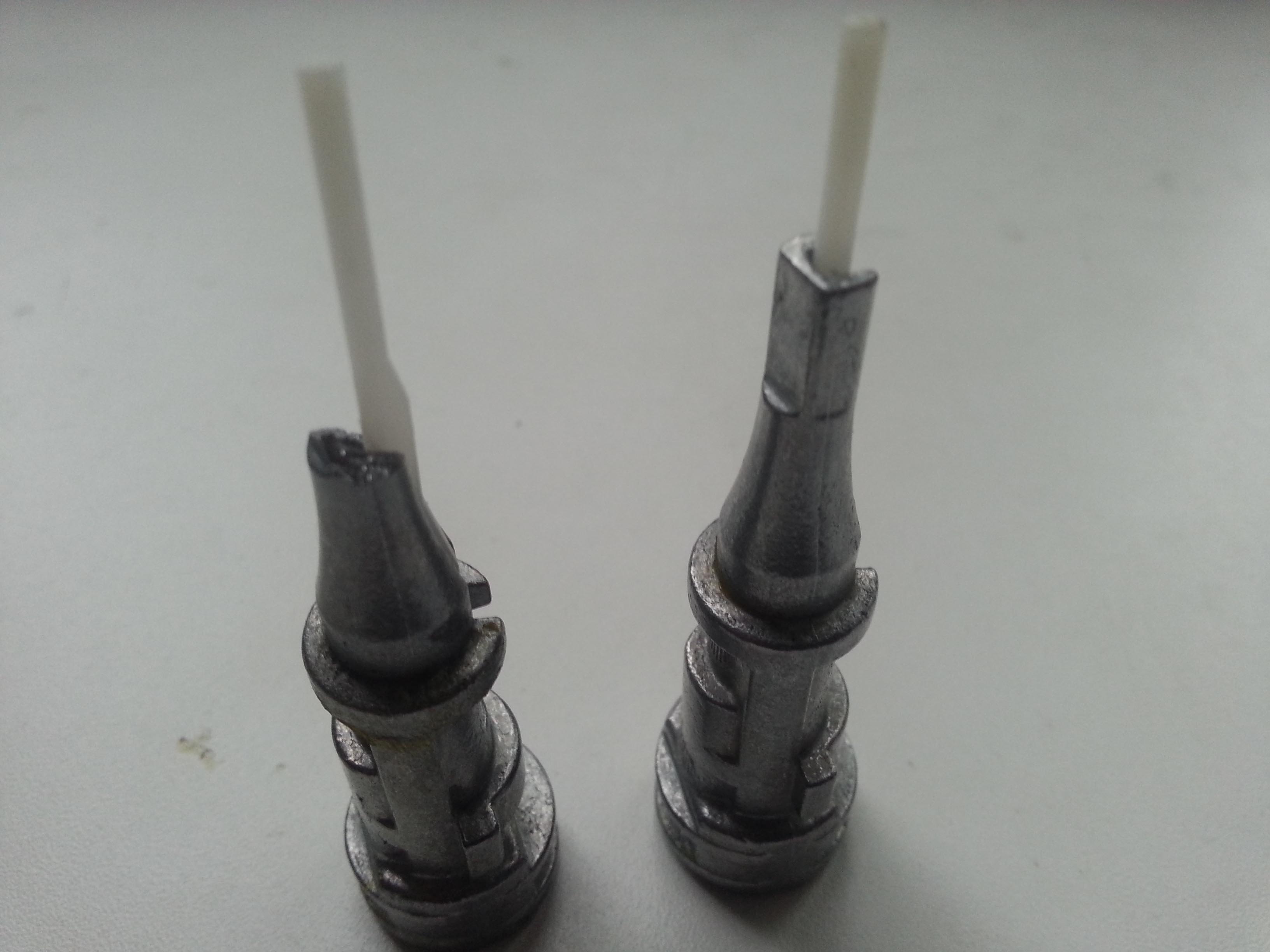

купил, поставил сею мелоч, цена вопроса 70$(

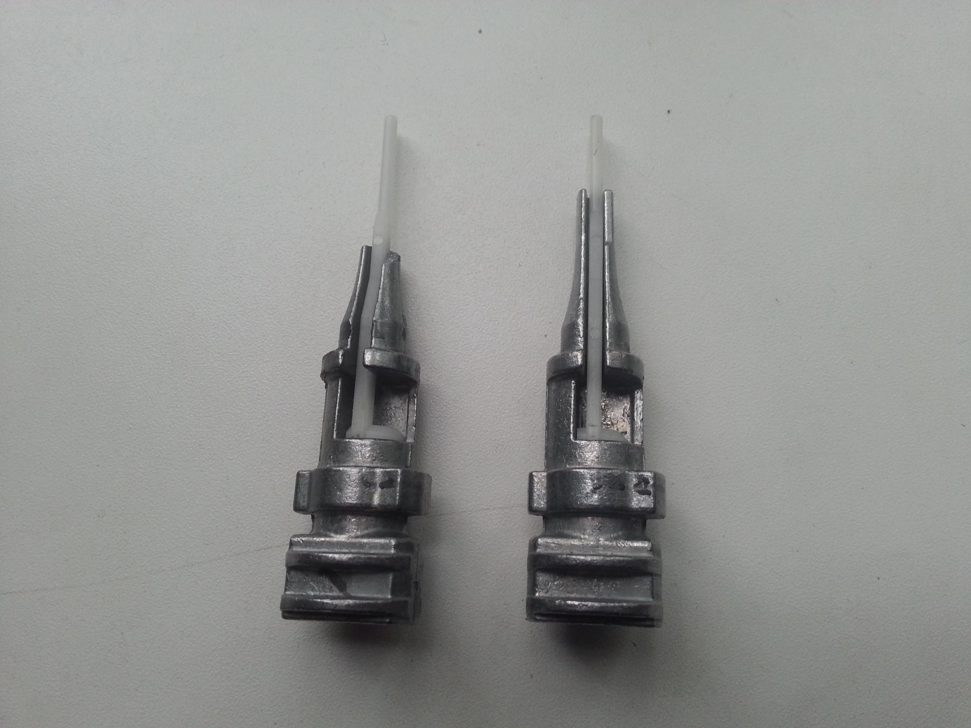

27 мая 2014 15:43
Сообщений: 5238
Похоже поломка у меня не уникальная :)
Точно так же сломался замок :smiles:
В поисках. Новый только на заказ.
Б.у. предлагают дороже нового :swoon:

у Дормана такая фигня есть, на разные Крайслерыи Джипы, в Москве стоит 1800
924-739
http://www.dormanproducts.com/p-64894-924-739.aspx?year=2007&make=Chrysler&model=300&parttype=Ignition%20Switch%20Actuator%20Pin&origin=YMM

29 мая 2014 13:44
Сообщений: 5238
Mike,
Слева на фото-мой старый, справа-новый.
Сегодня заменил.
