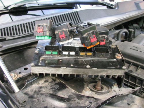

Добрый день форумчане.
Случилась у меня беда. Сдохли мозги. По науке они называются так: powertrain control module (PCM)
А теперь по порядку. Я уже отписывался о проблеме, чтобы не кидать лишних ссылок вкратце расскажу симтомы. Ошибки 2101, 2110, 2118. Горит молние, есп бас, машина едет на холостых, на педаль газа не реагирует. Вот тут описание более подробное данной болячки, 1 и 2
Липич вылечил ее только заменой мозгов
Приговорили мне блок дросельной заслонки. Купил, дождался. Проблема не решилась. Потеряв 9килорублей за дросель и 3рубля на эвакуатор с диагностикой и потратив неделю времени я остался на том же месте что и начал. Однако мастер говорит что есть некая закономерность между ушатным сервоприводом, повышенной нагрузки в цепи и выход из строя мозгов. Так что чистите свои дроселя пока живы.

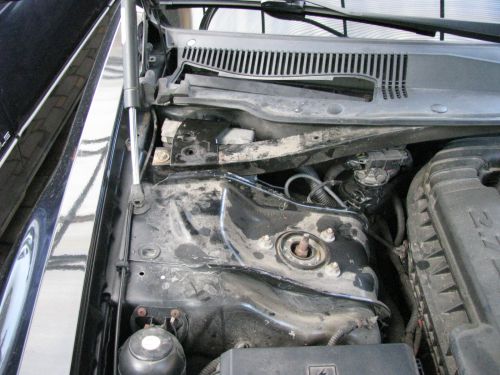

Теперь о самом блоке управления двигателем. Он живет около фильтра салона. вытаскиваем две пласмасовые клипсы, откручиваем болт, снимаем пластиковую крышку и тянем его на ружу

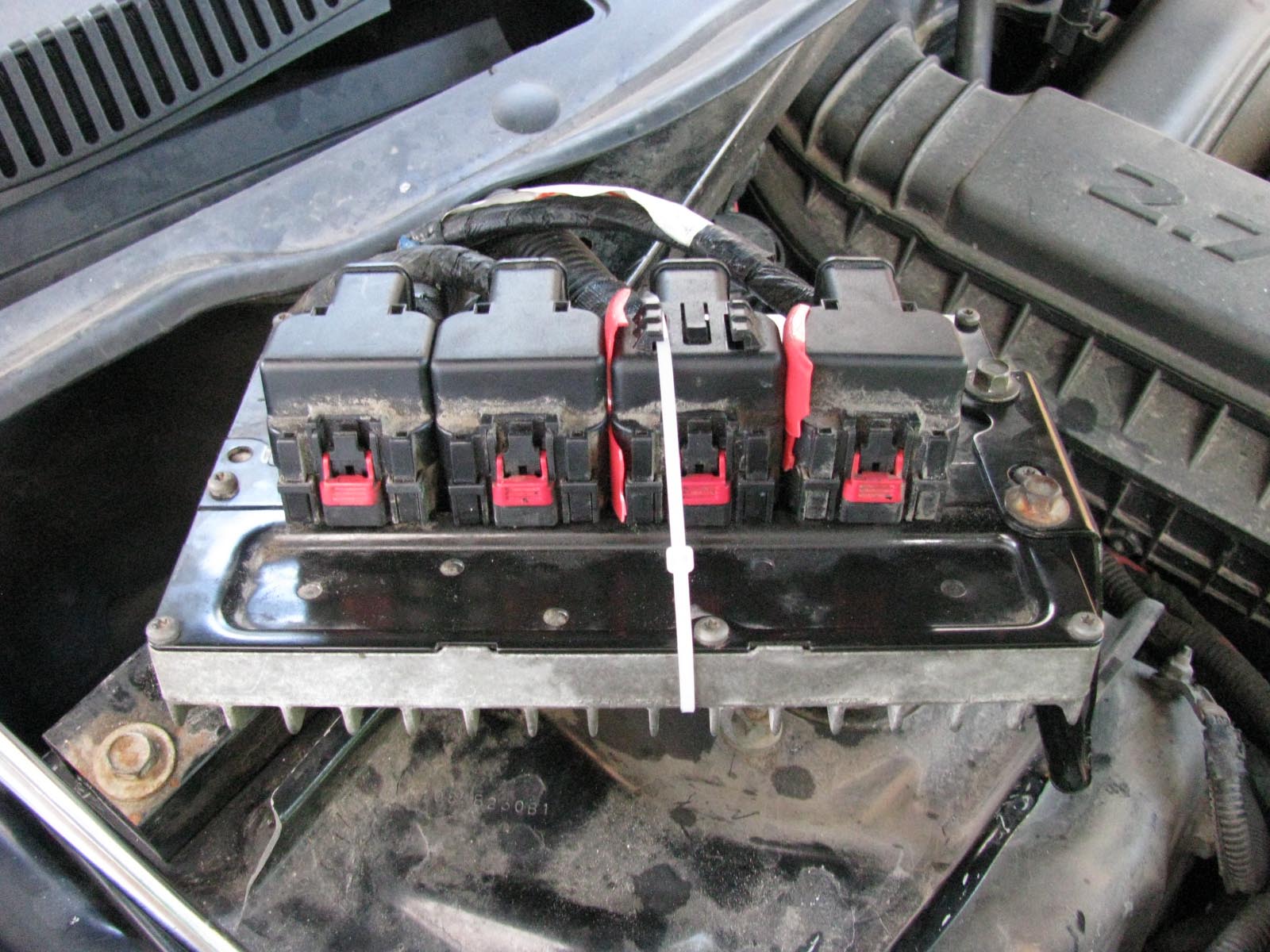

Видим на фото вторую справа фишку. Дело в ней. При заведенном двигателе и нормальной работе, достаточно было ткнуть в нее пальцем и движок сразу улетает в аварию. Ктото писал что ему помогла жесткая фиксация этой фишки, я тоже пробовал ее уплотнить и притянуть хомутом, надеясь на плохой контакт, чистил, обжимал фишку, но мне не помогло.
Отсоединять фишки следующим образом: Поднимаем красный ползун вверх, давим одной рукой на выступ язычка выше красного ползуна, другой тянем фишку вверх. Аккуратней не обломайте крепления. Там силы никакой не надо, если все верно выйдет легко.
По поводу машины без мозга сильно не парьтесь. Двери закрываются, багажник капот тоже.

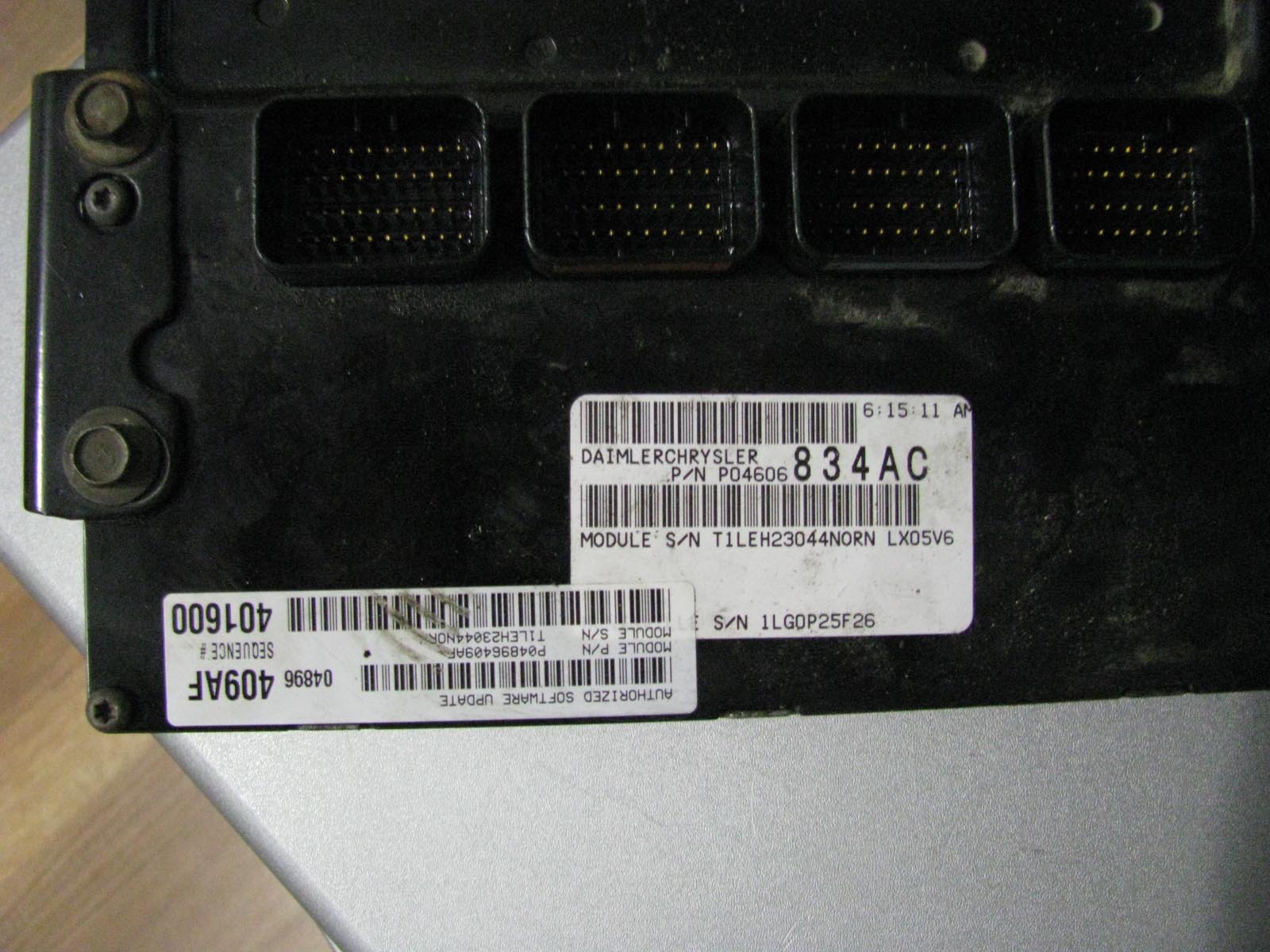

Какие есть варианты решения проблемы: 1 ремонт и 2 купить новую или Б/У. Советовался с 2мя мастерами в своем городе, оба сказали что шанс их починить призрачный. Там не контакты отходят, а идет глюк в кристаллах. Плата вся залита специальным гелем. Его ковырять долго. Связался с нашими одноклубниками, у которых были проблемы по замене. Они чинили паяльником, не помогла. Потом погрели феном и мозг умер. Так что парни ремонт - это очень даже вряд ли.

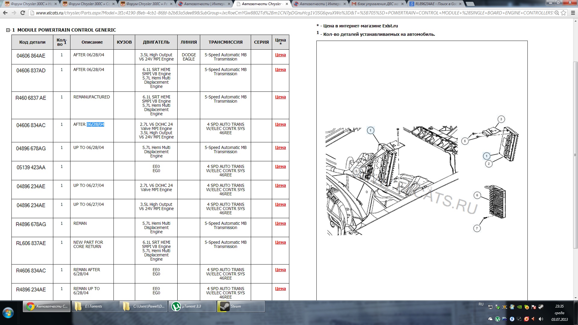

Поговорим о поиске новых мозгов. Старый код P04606 834AC снят с производства и не использовался с 06/28/04, что подтверждается каталогом, и менеджер один московский мне это подтвердил
Новый код (он даже у меня наклеен сверху, причем наверно еще на заводе) 04896 409AF по каталогоу пробить не могу, и он наверно тоже устарел. Мне очень повезло. Наш одноклубник yury,дай бог ему здоровья подогнал мне свои старые мозги. Машина европа 2.7. На них так же наклеены две наклйки. Старый код (тот что клеился первый, наклейка под низом) P04606 834AC у него такой же как у канадца. Новый P04606 834AC отличается последними буквами. Думаю тут разница Европа - канада неважна. Старайтесь искать на разборах с оригинальным первым номером.

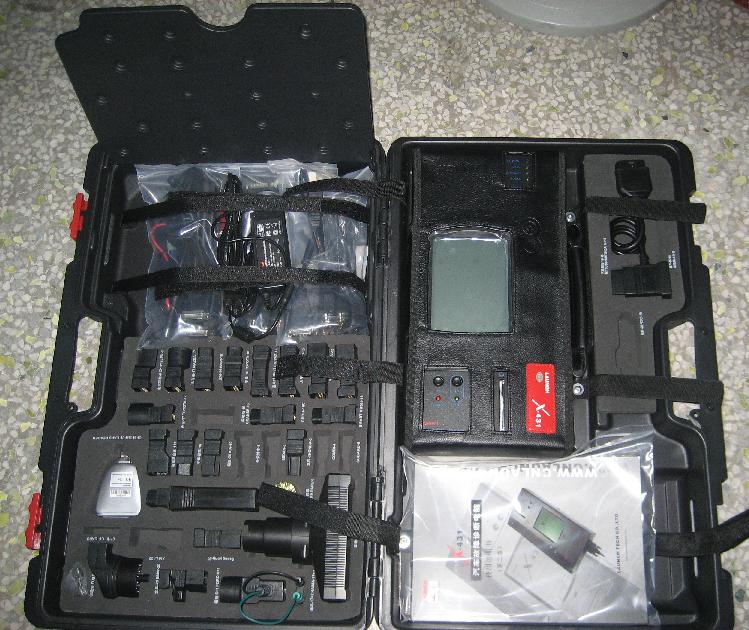

Теперь идем к прошивке. Не знаю как себя ведет пустой мозг, но если просто заменить моз на БУг и завести машину, она думает что она уже не она, и ее пытаются угнать другим ключем. 0513 ошибка. Поэтому нам нужен джедай вот с таким прибором: launch x431
Кстати этот прибор может с карасем делать что угодно, и масло в коробке на уровень проверить и температуру, и пробег скрутить, и дроссель откалибровать, и даже вин сменить. Ищите у себя в городе толкового электрика с таким чумоданом, и не нужны вам официалы.
По сути после замены ВИНа машина завелась. То есть с иммобилайзером ничего делать отдельно не надо. Потом приручаем АБС. У меня это долго и мучительно выходило. В итоге выяснилось там был запущен какой то тест, который мастер отменил и АБС сразу ожила. Потом забиваем в мозг показания одометра как на панели.
Итого перепрошивка заняла 1 час. 1000р.
Один момент. У мастера который делал моему карасю лобатомию, было два таких чемодана, и первый более дорогой и новый не смог изменить ВИН, тогда он достал старый (у него на шнуре был еще какой то модуль) и получилось с первой попытки.
