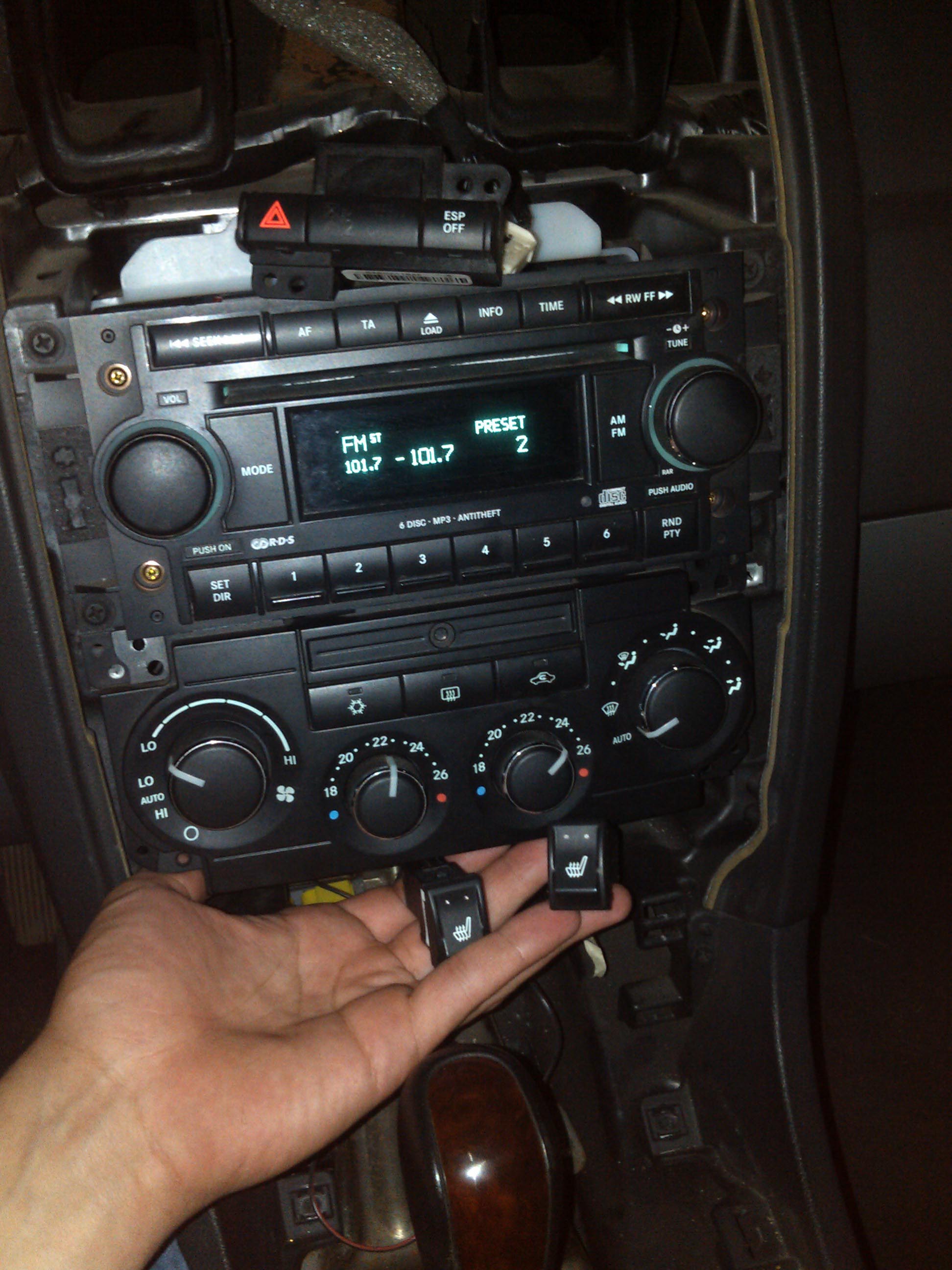

Готов во вторник привезти блок управления климат-контроля, + 2 кнопки обогрева сидений.

daha, я пока не фоткал сам процесс... но идея такая, разбирается блок аккуратно, там лампочки впаяны в плату, они отпаиваются паяльником, снимается цветофильтр, припаивается новая и цветофильтр одевается на место, всё собирается обратно.

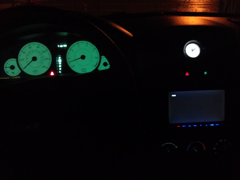

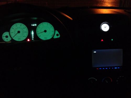

Мне перепаяли часы и блок управлением светом на белые диоды а блок климы сказал белым светить не будет. Еще хотел щиток приборов в белую подсветку сделать, там как оказалось пленка светится а не лампочки.

Америкосовский Неклимат отдавал перепаивать на белые светодиоды. Светить стало точечно и синеватым цветом из-за пленки , некрасиво. Тут же снял и отдал перепаивать обратно на лампы. Родной зеленый цвет достигался за счет "теплого" желтоватого свечения лампочек и синей пленки.

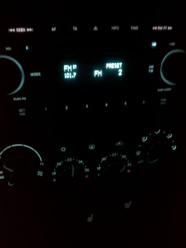

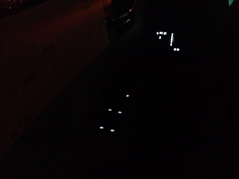

Благодаря Павлу, теперь всё светится как только что с завода.
за качество фоток не пинайте, трудно всё таки по ночам фотать, да ещё и одной рукой )))
p.s.
всё в 1 цвет, светит прям так, что не докопаться.
в моём случае не работала подсветка климата(полностью), т.е. в темное время суток мне приходилось включать свет в салоне, что бы регулировать температуру или скорость вентилятора, ппц как пещерный человек был.
+ стандарт - не светились попогревы
+ не подсвечивались аварийка и esp
Павлу ещё раз отдельное Спасибо за проделанную работу, результатом доволен на все 200%
