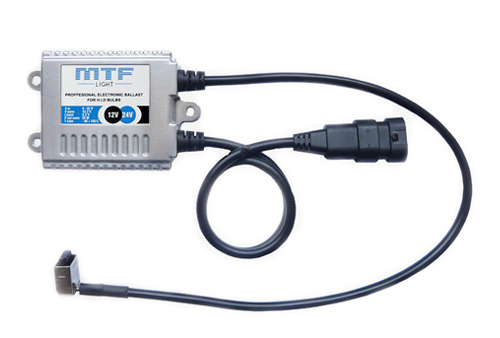

Вот нарыл вариант! Отличный особено для тех у кого лампы хорошие а розжиги полетели - купить универсальные розжиги под наши лампы и подключить их вместо или паралельно со штатными оставленными для корректора My Webpage 1500р.шт

Зачем переходники и другие лампы когда есть вот этот розжиг My Webpage

Цитата: uri300c
Вот вариант самый хороший особено для тех у кого лампы хорошие а розжиги полетели - купить универсальные розжиги под наши лампы и подключить их вместо или паралельно со штатными оставленными для корректора My Webpage 1500р.шт
объясните для тех, кто не в теме: как это их подключить параллельно штатным?
7 июня 2013 14:45
Сообщений: 3759
Stolberg,
Сверху фары в углу главный большой разьем два верхних крайних провода оранжевый + черный - .Если на универсальном розжиге не обозначена полярность то методом тыка (у него есть защита не страшно) подключаемся к этим проводам не отсоединяя их от фары, чтобы работал штатный блок на коррекцию фар.Делаем отверстие с надрезом в резиновой крышке,продеваем провод,подсоединяем к штатной лампе универсальный розжиг и все .

Ставил такие переходники, фуфло полное , один расплавился(после того как раскалупал его стало понятно), а на втором по непонятной причине просто контакт пропал, больше я с ними не эксперементировал, да и с продаж их сняли там где я брал , по цене были в районе 500-700рэ ,точно не помню, может просто мне так повезло фуфло попалось. А так брал лампы полу филипс по 2500
собираюсь на выходные оставить авто на ТО, подвесочку тряхнуть
закажу ка наверное два блока этих универсальных. пусть попробуют их инсталлировать по описанной параллельной схеме.
А то все уже перепроверил вроде - моргает сцука...
20 июня 2013 17:03
Сообщений: 3759
Stolberg,
Я уж думал все вылечились - столько лекарств раздал.
У меня все хорошо работает после лечения уже полмесяца наслаждаюсь, фары светят отлично не морморморгают больше, коректор работает .
