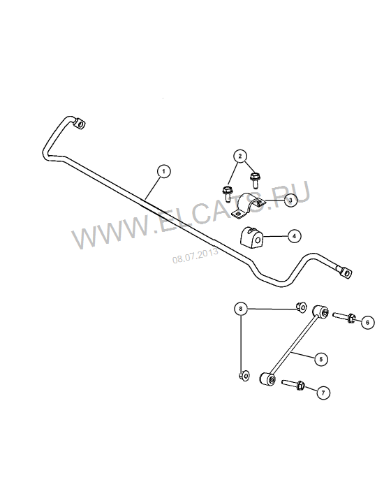

гремят в задней подвеске чаще всего втулки стабилизатора
2 штуки 300 рублей
про их замену не нашел нигде ни слова
это намеренно сделано, чтобы приговорить 12 рычагов?

glooom,
У меня как раз заскрипело 2 задних рычага(на их схеме задней подвески это рычаги под номером 6 или под их нем номером 1), сами рычаги целые, только сайлентам пришел конец... А про втулки стабилизатора даже не слышал и не знал что они есть в задней части подвески...

serega094,
я так понимаю что стабилизатор стоит только на европе,у меня 2.7 и 2 лимо 3.5 такой части нет вообще...

glooom,
втулки можно проложить зубчатым ремнем. Но про то что они гремят, лично я сомневаюсь. Они скрипят обычно. А вот стойки стабилизатора гремят. Я думаю их переделать с шаровых шарниров на сайлент блоки, а то задрало уже....что не куплю так хер угадал :(:( больше 5 тысяч не ходят :(
zhdmitriy30,
передний стаб должен быть у всех. Европа ставит потолще, пиндосы потоньше. На лимо видать тупо удалили, так как он там нафиг не нужен. Лимо слишком длинный для того чтобы стаб работал(видимо) и все равно больше 60кмч не ездит, вот и ампутировали лишний источник посторонних звуков.

makcim,
очень сильно гремят втулки стаба,как будто передней подвески нет,проверено на личном опыте...)

makcim,
Ну я вообще то про задний стаб говорю,с передом всё стондартно...
