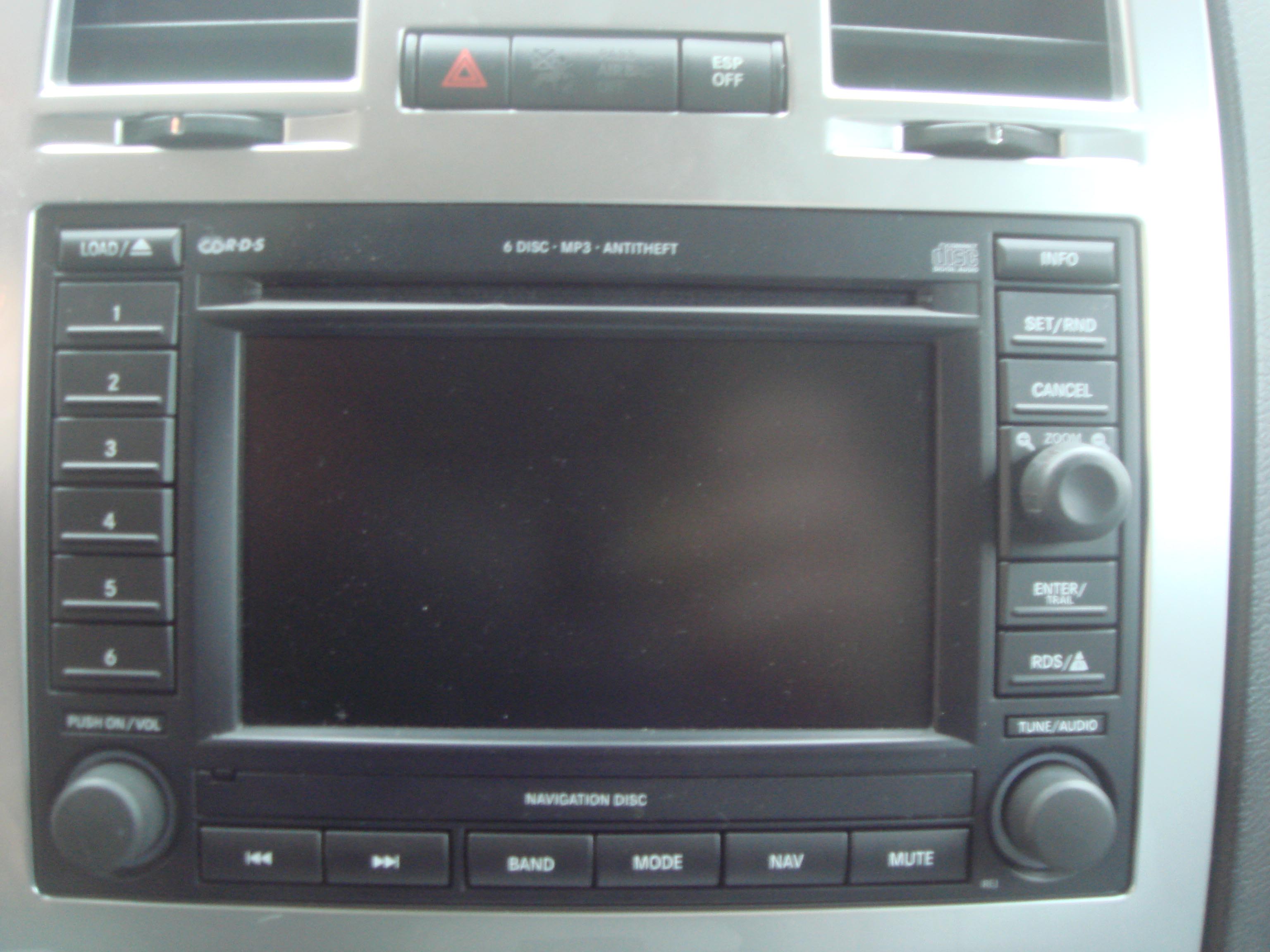

1.есть вот такой кабель...
2.отрываем бардачок....
3.там внутри есть разъём...
4.соединяем кабель с разъёмом,а к штекеру с другой стороны подключаем айпод,айпад или айфон...и бросаем его в бардачок...он (айфон,айпад или айпод)ещё и заряжается при этом...
5.кнопкой на "музыке" =RADIO-MEDIA= выбираем источник воспроизведения -=IPod= и наслаждаемся Мега-количеством Вашей любимой музыки.... :yes-yes:

где купить такую магнитолу как у OBSERVER ?????
Angus Young
24 февраля 2012 11:57
Сообщений: 12876
Zadoff89,
это Майгиг... только у него рамка вокруг мафона квадратная, не под ушастого

Картмэн, у меня не ушастик)
Angus Young
24 февраля 2012 12:50
Сообщений: 12876
Zadoff89,
ну значит с рамкой проблем не будет ))) (наверное)
купляй Майгиг и будет тебе счастье.
....НЕТ - рамки разные по размеру - всё равно придётся либо покупать новую, либо переделывать старую!!!! Сам хочу поменять штатный нави как у Zadoff89 на МАЙГИГ....мерял-сравнивал - без переделок - никак....
