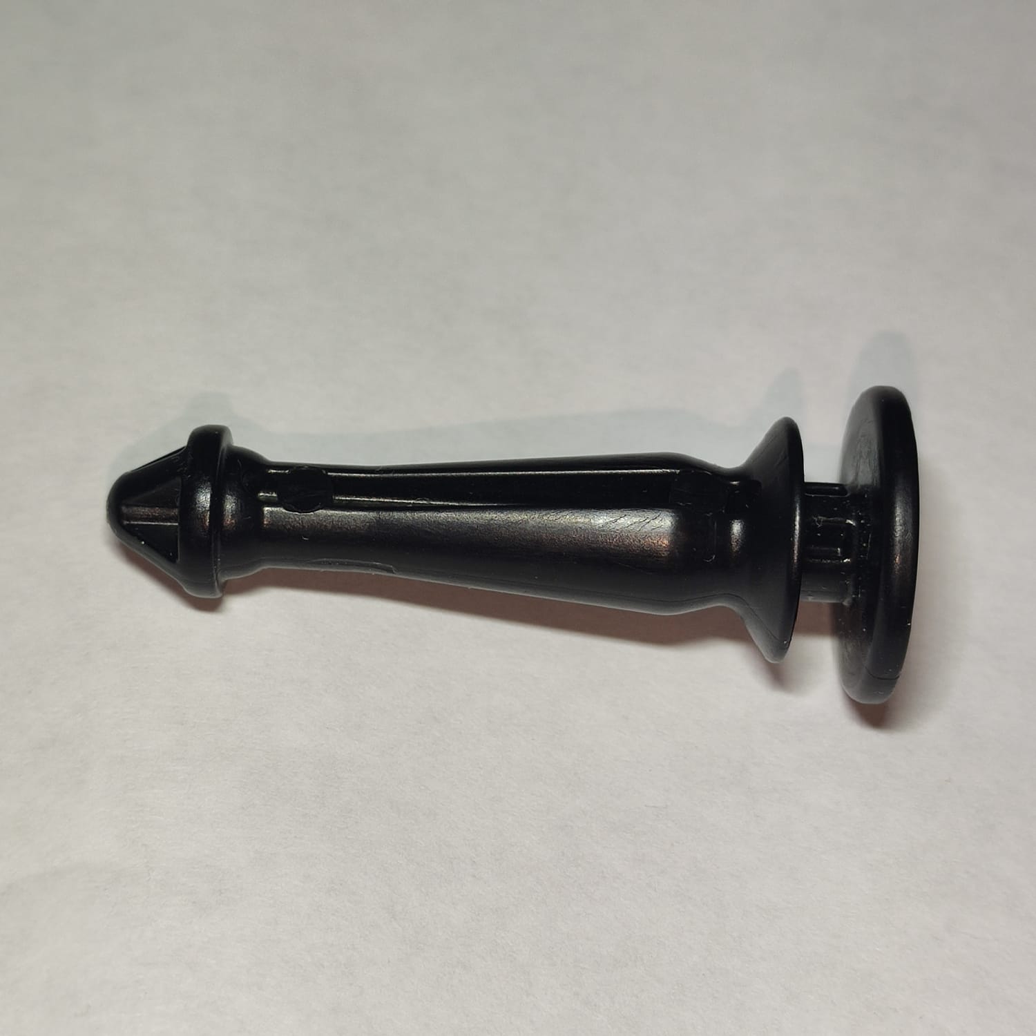

 Продам клипсу обшивки стойки 4784023AB
rujek
26 апреля 2022 14:58
Репутация: 13
Сообщений: 342
Регистрация: 21.07.2012
Продам клипсу которая держит обшивку салона, передних двух стоек рядом с лобовым стеклом, с номером 4784023AB. Пистон изготовлен на 3D FDM принтере, из чёрного PETG пластика (свойства которого лучше чем у пластика оригинального пистона). Моделировал я лично в FreeCAD, было достаточно много тестовых образцов, пока не получился идеальный вариант, с достаточной эластичностью, чтобы всё защёлкивалось как надо, как оригинал. Пистон доработан, слабые места усилены. На момент идеи изготовить его на 3D принтере, была связана с тем, что их не где не было, даже на заказ. Сейчас на момент публикации они есть по цене 811р (40-60дней ждать) и 945р (от 17 дней ждать). На Д2 есть человек который делал тоже самое, если что его моделька и моя похожи, но они разные, моя повторюсь сделана мной с нуля. Цена моей 500р. Пару штук всегда напечатаны заранее, так что отправка или самовывоз в тот-же день.
Самое главное, чтобы ничего не сломать рассказываю, как их устанавливать правильно. Берём обшивку стойку в руки, якорь (штырь ответная часть) стоит на обшивке, одеваем аккуратно пистон, так чтобы он свободно люфтил по штырю (то есть не защёлкнут до конца). Ставим обшивку в паз торпеды (для удобства, резиновый уплотнитель двери можно на время снять), и (не очень удобно) пальчиками пролезаем между обшивкой и металлом и защёлкиваем пистон в специальное для него отверстие в металле стойки. Направляем нижний пистон в отверстие в металле и защёлкиваем нижнюю часть обшивки, а потом легко защёлкивается верхняя часть. И возвращаем на место уплотнитель двери. Всё готово. Обшивка должна плотно прилегать к мягкой обшивке крыши, без зазоров. Если снимать обратно, то отщёлкиваем обшивку, потом пальцами отщёлкиваем пистон от метала и снимаем обшивку. Если пытаться ткнуть якорем (штырём) в пистон, стоящий на металле, это большая вероятность - сломать его, и тоже самое, при снятии.

Нужна была, очень долго искал и нашёл номер этой клипсы, вдруг кому тоже понадобится.
Клипса пистон (якорь) обшивки салона передних двух стоек.
Номер: 04784046AA
